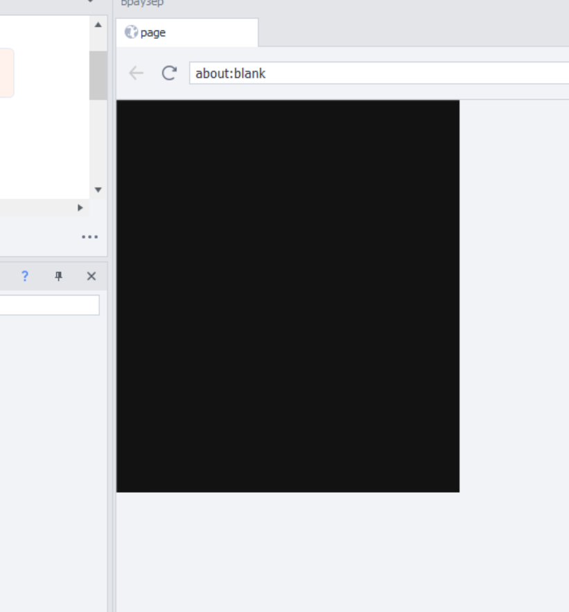

Доброго времени суток, подскажите пожалуйста как расширить зону веб контента в projectmaker при работе с zennobrowser?
141544
PS: В настройках профиля zennobrowser пробовал менять размер экрана не помогает.

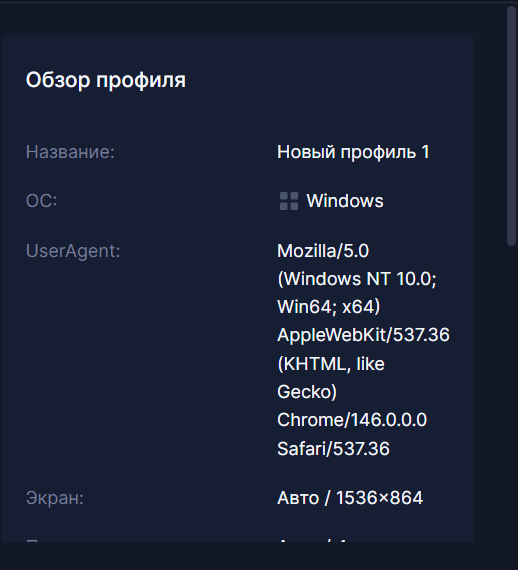

Добрый день.
Настрйоки профиля проекта не влияют при работе с профилем Зеннобраузера, у него есть свои собственные настрйоки. Какие настрйоки профиля в GUI Зеннобраузера?
Проблема проявляется при работе с одним конкретным профилем или на всех, либо не на всех, но на многих?
Добрый день.
С любым. Даже когда размер ставлю 1920 на 1080

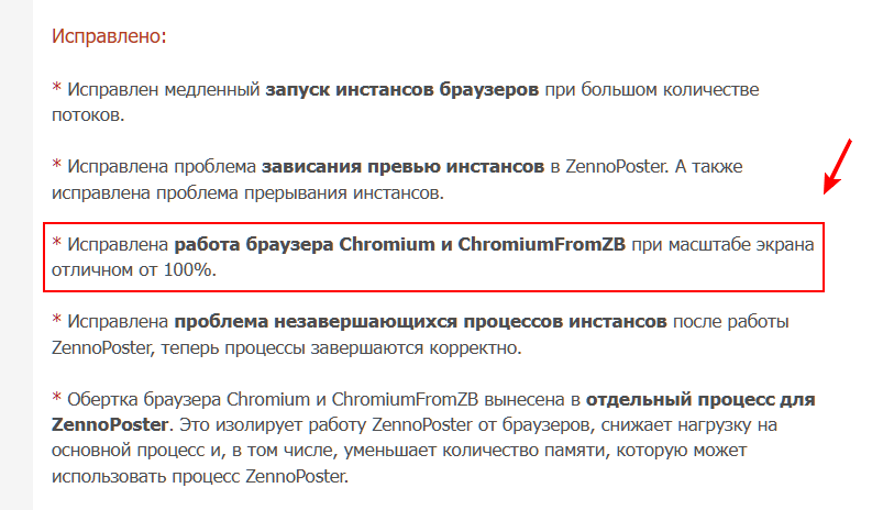

Проблема решилась обновлением zennoposter с 7.8.15 на 7.8.16. Может кому пригодиться.
Спасибо, что написали о решении проблемы. Да, в 7.8.16.0 были исправления при масштабировании рабочего стола более 100%.
