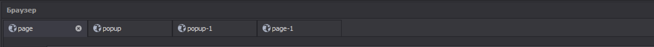

Попробовал. Расширение открывается в попапе и в отладчике это выглядит как отдельная вкладка. Зеннопостер же, почему-то, игнорирует попапы и остается на активной странице. Попапы даже не отображает.
