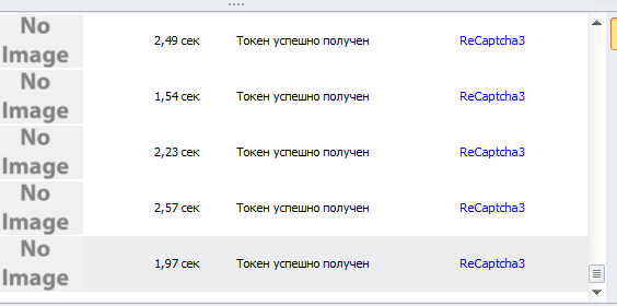

Znatachek
06.03.2020
53
У меня всё работает
Правильно ли я понимаю ?
- КМ тупо прокликивает и выдаёт токен ?
И в итоге из всех "Токен получен успешно" для ReCaptcha v3 - мизерный проходимых - да ?
Я как то раз бесконечно прокликивал v3 и хоть какие то, где надо было min_score 0.9, успешно да пролезали, но сайту который атаковал было не очень хорошо от таких манипуляций xD
