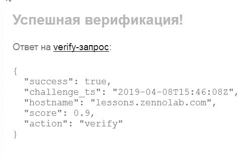

Это я пробовал с обычной... а подставив ключ к инвисб.. как бы заработало.
Ответ проверки решения..
"success": true,
"challenge_ts": "2018-05-11T22:11:05Z",
"hostname": "x-captcha.ru",
"score": 0.1,
"action": "reg"
Из нового как видим action и score..
Раз 50 "решил".. ни каких картинок. Постоянно решение. Что тут могут проверять то, кроме success? score, action что ли..

Отпустило значит:-) Реально, с 4 браузеров и PM 0.9 везде выдавало.
one
22.09.2015
6 986
1 304
Dr.Pipetka
12.12.2017
1 466
988
А сколько должно быть? У меня 0.7 выдало.
Это в ПМ 0.7?
Яндекс браузер сейчс 0.7(мой основной), опера\фф-0.1(раньше 0.3-0.9 было).
Подозреваю что гугл мой ип стал считать "серым" и выдает в не основных браузерах 0.1.

У меня в хроме оба по 0.9, но в режиме инкогнито:
https://recaptcha-demo.appspot.com/ - 0.7
https://lessons.zennolab.com/captchas/recaptcha/v3.php?level=beta - 0.9
Что тоже немного странно.
пологаю там сложности настроены про разному?
В v3 нет настройки сложностей, как это было в v2:
Странно..
Может быть они спалили, что мы скоринг тестируем их и искусственно нам увеличили его? Или на разных сайтах скоринг может разный разве выдаваться? Это вот уже очень странно было бы с их стороны...

Score: 0.1
Profile size: 68 KB.
Desktop user agent.
Visited: ~20 websites.
Has gmail.
Zenno engine: Chrome.
Score: 0.1
Profile size: 95 KB.
Desktop user agent.
Visited: ~50 websites.
No gmail.
Score: 0.1
Profile size: 157 KB.
Desktop user agent.
Visited: 0 websites.
Fake cookies.
No gmail.
MOBILE USER AGENTS:
Score: 0.3
Profile size: 200KB. Mobile user agent. Visited: 0 websites. Fake cookies. No gmail.
Score: 0.3
Profile size: 203KB. Mobile user agent. Visited: 0 websites. Fake cookies. No gmail.
Score: 0.3
Profile size: 199 KB. Mobile user agent. Visited: 0 websites. Fake cookies. No gmail.
Score: 0.1
Profile size: 75 KB. Mobile user agent. Visited: 0 websites. Fake cookies. No gmail.
Score: 0.1
Profile size: 202 KB. Mobile user agent. Visited: 1 website. Fake cookies. No gmail.
