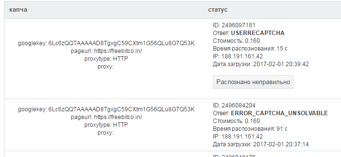

Сорри за флуд, но странная штука, другие сайты капчу решает, даже freebitcoin тестил, а сайт что нужен не решает :( хотя решение вроде шлет, уже блин все настроил и пофигу, в ЛК рукапчи включил SandBox думал посмотреть что хоть приходит и походу у них эта тема не работает или я что то недопонимаю :( как в рукапче глянуть что оно отправляет ?
kokoko
23.06.2016
249
19
Короче это какой то стеб ) не мой день, все через зад ) SandBox включен в настройках сохраняю настройки, еще обновляю страницу чтоб убедиться что SandBox включен, запускаю шаблон freebitcoin с антикапчей для теста, все решает верно, заходит, но в лк я не вижу картинок в каком виде оно мне приходит... поддержка походу стебется
"Поддержка
Добрый день.
Что-то сандбокс сломался. Завтра починим
2017-02-01 22:59:45
Поддержка
Видимо Вы не нажали кнопку Сохранить, когда включали этот режим.
2017-02-01 23:01:26"

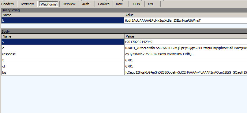

Спасибо за шаблон, попробовал применить на одном ресурсе, но увы при выключении стилей нет кнопки для отправки разгаданной каптчи. Пробовал отследить через пост запрос, но моих знаний не хватило, есть некоторые параметры которые не знаю от куда они берутся.
Сам запрос с sitekey
POST https://www.google.com/recaptcha/api2/userverify?k=6Ldf3AoUAAAAALPgNx2gcXc8a_5XEcnNseR6WmsT
в теле которого содержатся еще такие данные:
v- этот параметр часть урла в скрипте который можно выдернуть гет запросом https://www.google.com/recaptcha/api.js
c - это код разгаданной каптчи (в нашем случае с рукаптчи)
Остальные параметры не понятно от куда берутся, по поиску в фидллере они только в этом пост запросе.
response
t
ct
bg
response
t
ct
bg
Это проверка, которая уходит через гугловый BotGuard (анти-спам систему). Не смотрите на запрос userverify, там только "каша" будет. Надо через фидлер смотреть КУДА и КАКОЙ запрос уходит на том сайте, который у вас после того как правильно отгадаете рекапчу.
На vk.com, например, уходит такой же запрос, но добавляется поле "recaptcha" с ответом рекапчи.
