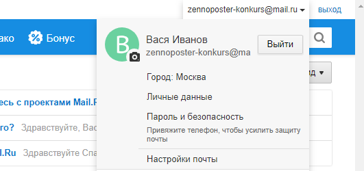

Ну не знаю... У меня дома IP статический. Зарегал больше 100 почт с него. Вот для примера сейчас регнул.
Не поверю что подряд 100шт. зарегал.... Скорее всего с передышками. Есть сиюминутное ограничение - 4 почты(или 5 не помню точно...) и суточное... 25 почт.
