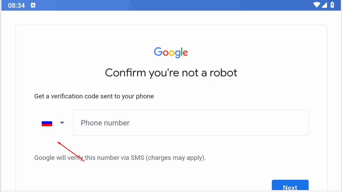

Такая проблема. По ощущениям GMAIL видит мой IP VPN-на, не смотря на установку прокси. При этом в pixelscan проблем нет. Как там может быть? При этом. Отключил VPN (поднят через outline) - такой же результат. Может быть DNS как-то палится? Кто-нибудь встречался с таким?

MaxLucky
13.08.2017
230
Сами номера могут быть паршивыми и гугл их так же может палить + рега с впн, серьёзно?
Нет, я же пишу, что регистрация через прокси идёт.
С отключенным VPN - сразу выставляется РФ. Логично, что утечка идёт. Может кто сталкивался?

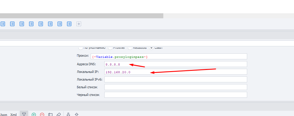

Anatoly79
17.04.2020
565
469
Реакции: Sergodjan и Dmitriy Ka
MaxLucky
13.08.2017
230
Anatoly79
17.04.2020
565
469
А не подскажешь пожалуйста какие сюда нужно значения вбивать? И кубик после запуска эмулятора или до?
1. Не обязательно заполнять.
2. Прокси можно ставить до запуска и можно после.

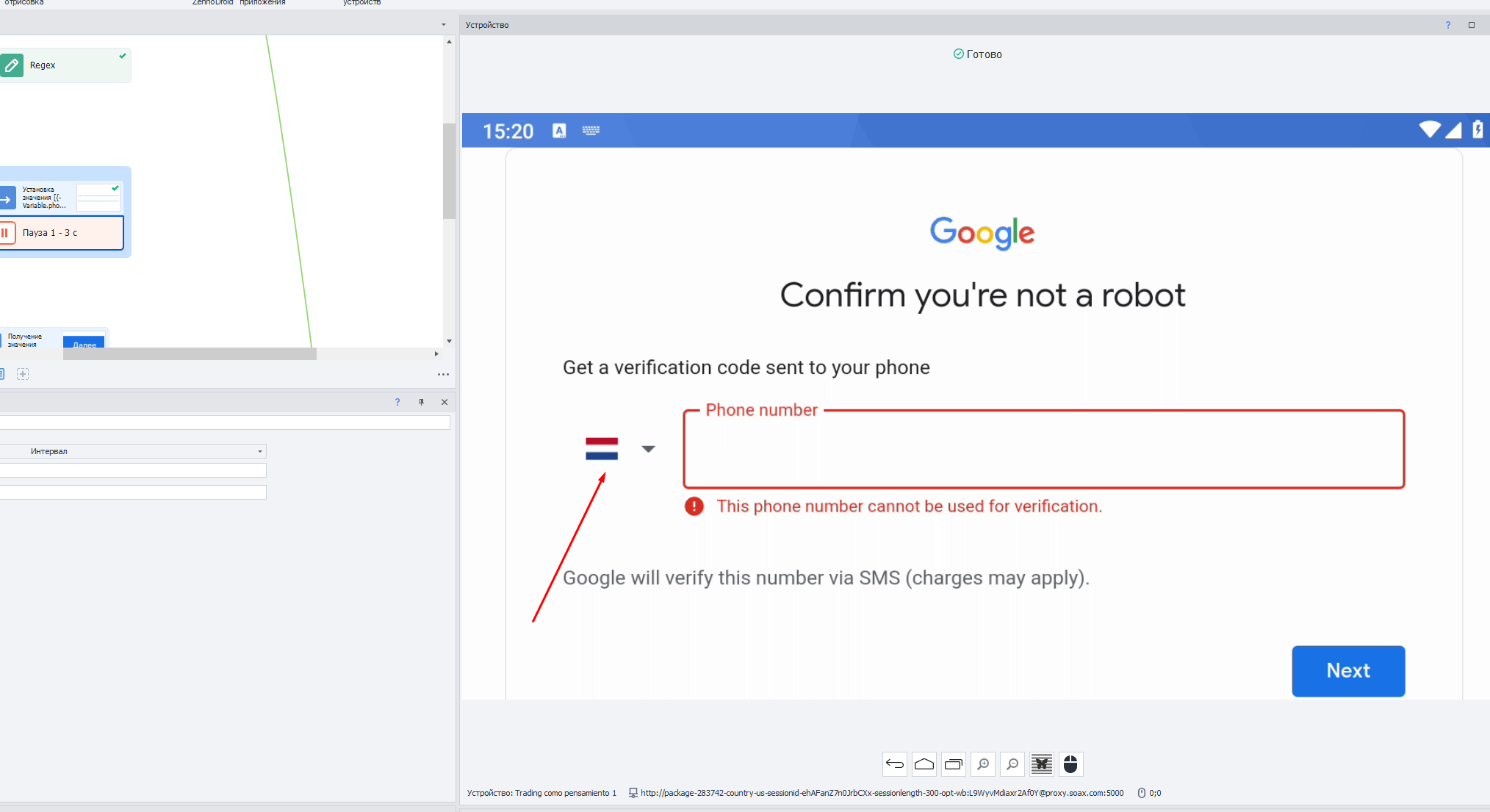

DictorZetLBS
04.09.2023
155
45
Нужно подменить IMSI, ICCID и кубик сотового оператора на значения той страны, которую необходимо выбрать, тогда в настройках будет автоматически выставлен именно нужный регион. Google видит настоящий IP по другим признакам, прокси не гарант скрытности, VPN потому в данной ситуации выручает.

MaxLucky
13.08.2017
230
Подскажи пожалуйста, а что-то нужно устанавливать, чтобы этот режим работал? Просто пробую - соединения нету. И кубик ошибку не выдаёт
