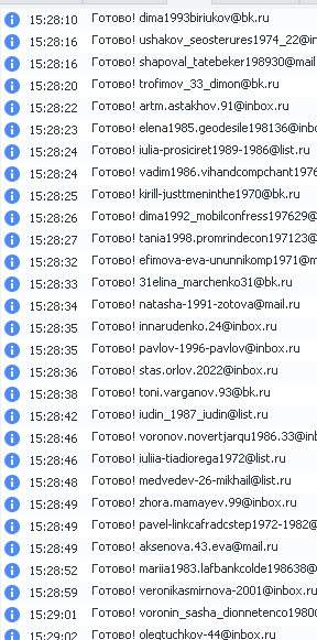

Не наводите панику. В этом шаблоне не используются никакие уязвимости майла, которые он мог бы прикрыть после появления этой темы. Все работает, хоть и не идеально, но, тем не менее, аккаунты по-прежнему, получаются. Читайте тему внимательнее, прежде чем писать в ней. Если есть дельные замечания, то высказывайте, коллективно внесем нужные правки, если нет, то, пожалуйста, удалите у себя шаблон и серфите дальше.

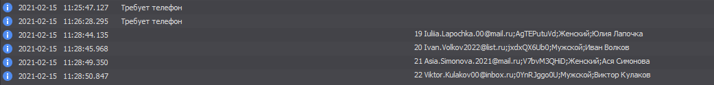

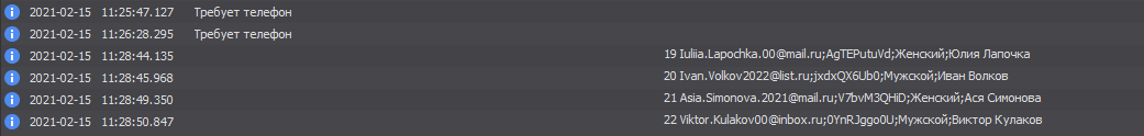

А что тут читать? Не работает кубик капчи, написал, нет ответа, поставил свой Ок. Регаю каждая рега требует телефона, ну я мог промолчать да пойти дальше, могу потереть свои посты, ну будут вопросы задавать другие..

Не будут, всё работает.
IP, IP и ещё раз IP чётко и внятно же вам ответил.

Да все в порядке с IP. Свой же работает. Если регать 5 рег в сутки как ты, то может и прокатывает. А так нужно ловить смены времени прокси, что бы хотя бы 4 к 10 регал без номера.

Все дело в IP
