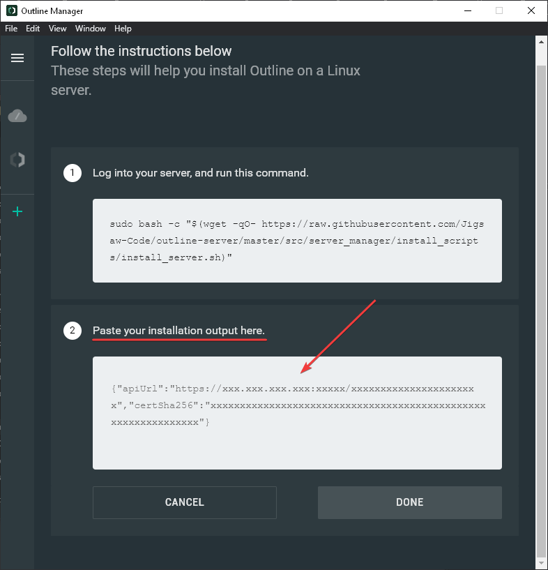

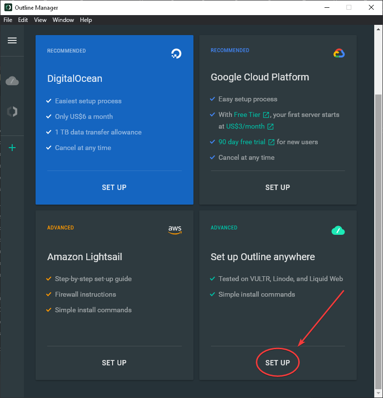

Шаблон shadowsocks выглядит весьма минималистично, в виде 1 кубика. В основе работы по самой настройке сервера используется скрипт, предложенный Outline (там же качаем client и manager). В настройках указываем данные нашей VPS (ip, user, password). Во время тестов заметил, что операционную систему сервера лучше выбирать Debian или Ubuntu, в Centos виснет. После отработки в переменную config получаем нужную конфигурацию. В переменные tcp1, tcp2, udp записываются порты соответствующих протоколов, которые необходимо открыть на сервере для работы shadowsocks. Запускаем Outline Manager и вставляем полученную конфигурацию:

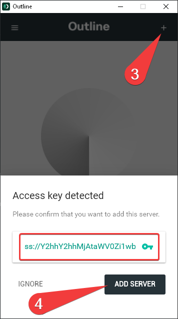

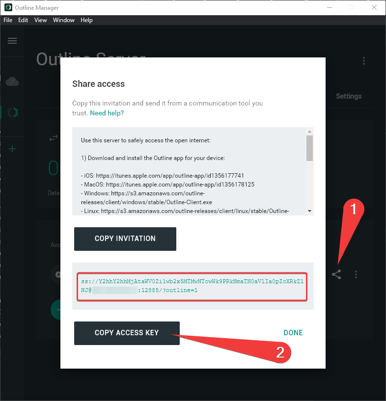

После этого необходимо добавить сервер в клиенте, предварительно скопировав ключ из Outline Manager:
Подключаемся и проверяем наш IP, который теперь должен быть как IP сервера.
