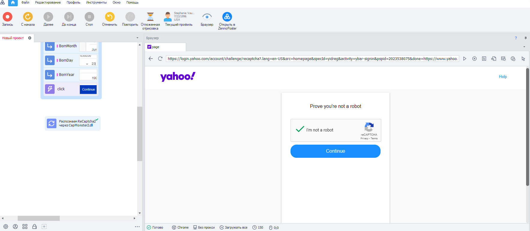

Привет. Зенка 7.1.6.0. Раньше яху норм регал почты. Пару недель назад перестала решать рекапчу. Прилетает ответ "RuCaptcha ReCaptcha2 (ERROR_CAPTCHA_UNSOLVABLE) Мы не можем решить вашу капчу - три наших работника не смогли ее решить, либо мы не получили ответ в течении 90 секунд. Мы не спишем с вас деньги за этот запрос.". Пробовал через Рукапчу и Капчагуру. + пробовал на версии зенки 5.17. Ответ такой же. Подскажите, кто в курсе, как наладить регистрацию?

Почекал форум, понял, что "заводского решения" пока нет. Нужно или покупать или самому пилить кликер по картинкам?
для начала надо попробовать кубик встроенный в зенку.... хотя 7.1.6.... вряд ли он там с энтерпрайз работает нормально. его правили несколько версий подряд.
у меня например кликер по картинкам от 7.2.0 ... так что у меня не получится купить. значит самому пилить, для 7.1.6
Видимо таки придется покупать обновление)) Или не стоит. Форумчане, гадает на новых версиях Enterprise норм? А то пока потребности обновляться, кроме как из-за ReCaptcha Enterprise нет
Через CapMonster2.dll>Во вкладке попробуйте гадать, если есть КапМонстр.
Реакции: Roirise
Реакции: VladZen
Значит клауд у нас рекапчу Enterprise решает как-то все-таки)
Да все просто, клауд может отдавать вполне нормальный токен для нее. Там больше проблемы с её скриптами.
