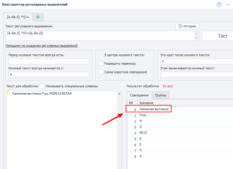

Попробуйте такую: [А-ЯA-Z].*?(?=[А-ЯA-Z]) (первое совпадение)
99424
Реакции: TeslaCo
Спасибо, но это не совсем то что нужно.
