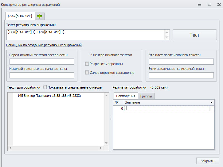

результат 145 Виктор!!!Павлович 13 58 188:48 2333;

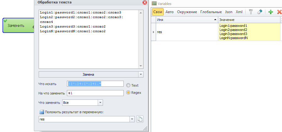

Добрый день, подскажите сниппет/регулярку из списка по замене
Login1:password1:слово1:cлово2:cлово3
Login2:password2:слово1:cлово2:cлово3:слово4
Login3:password3:слово1:cлово2
на

Если в переменной большое количество значений, как в примере ниже, возможно ли как-то все одним махом изменить (все в одном сниппете )?
LoginN:passwordN:слово1:cлово2
на
Login1:password1
Login2:password2
Login3:password3
LoginN:passwordN
на
Login1:password1
Login2:password2
Login3:password3
LoginN:passwordN

Сохранение списком в тхт файл
var list = project.Lists["Rezult"];
list.Clear();
var response = project.Variables["response"].Value;
var regex = new Regex(@".+.*");
regex.Matches(response).Cast<Match>().ToList().ForEach(m=>list.Add(m.Value.Split(':')[0] + ":" + m.Value.Split(':')[1]));
