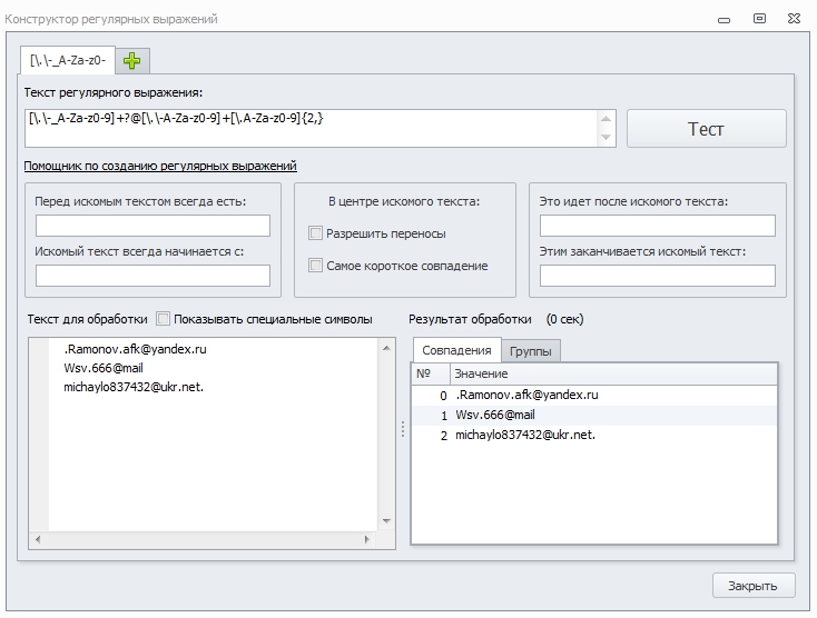

15.12.2016
[\.\-_A-Za-z0-9]+?@[\.\-A-Za-z0-9]+[\.A-Za-z0-9]{2,}
Регулярка для Email собирает мейлы если: в начале точка, нет доменной зоны, в конце точка
Подскажите, пожалуйста, как решить эту проблему?
orka13
07.05.2015
2 190
2 209
На будущее ВСЕМ: указываете здесь не только код Вашей нерабочей регулярки, но и отрывок текста с которого надо делать выборку. А не просто скриншотом его показывайте. То есть больше данных давайте!
UPD:
[A-Za-z0-9]+[\.\-_A-Za-z0-9]+?@([^.\s]+\.){1,10}([^.\s]){2,9}
Реакции: rulec
