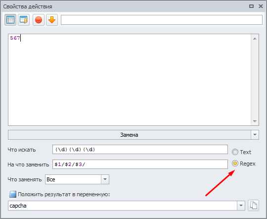

весь вечер перерыл всё как обычно хрен найдешь что нужно ))) друзья подскажите пожалуйста: допустим в переменной число 568 , нужно чтоб между символами появились разделители - "/" тоесть 5/6/8/
Заменить (\d)(\d)(\d) на $1/$2/$3/
Лучше С#
string str = project.Variables["Var"].Value;
return string.Join("", str.ToCharArray().Select(x => x + "/"));
Если слэш в конце не нужен, то заменить (\d)(\d)(\d) на $1/$2/$3
C#
return string.Join("/", str.ToCharArray());

уже всё перепробовал вообще никак не хочет ((((
Странно! Может в Вашей версии ZP ещё не было поддержки захватываемых групп в регулярных выражениях, хз. В таком случает используйте C# код, он точно отработает нормально.
А можете подсказать код ?
