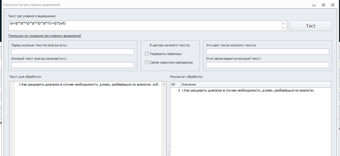

Rostonix прав, но вот на всякий вариант для одного экшена.
Не знаю, везде ли в шаблоне имеются пробелы, отделяющие разряды, поэтому держи более универсальный вариант, который парсит числа до 999 млрд.:
\d+\D*\d*?\D*\d*?\D*\d*?(?=\D*руб)
Как расширить диапазон в случае необходимости, думаю, разберёшься по аналогии.
Слегка не точно.
Реакции: Sputnik и workoles
