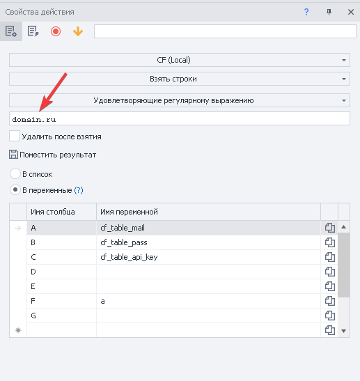

Здравствуйте.
Есть экшен взять строку из таблицы.
Удовлетворяющую регулярному выражению.
Проблема и задача в следующем:
В таблице есть строки содержащие в ячейке F данные:
1domain.ru
2domain.ru
*domain.ru
domain.ru
* - любой неизвестный нам символ.
Другие ячейки таблицы содержат произвольные наборы символов.
Как нам взять строку из таблицы, в ячейке F, которой только строго "domain.ru"?
Пробовал:
1)
Регулярку: ^domain.ru
Но тогда он считает ^ как начало строки, а не начало ячейки. Поэтому domain.ru не находит.
2) Пробовал нечто вроде такого:
(?:(?![0-9a-zа-яёЁ-]).)domain.ru
Чтобы найти любой символ который может означать разделение столбцов. Но увы ничего не вышло.
Символы: Tab ; , \n
тоже не получилось.
Как мне найти начало ячейки хотя бы?

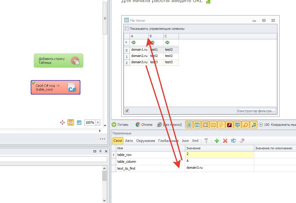

Нахожу номер нужной строки вот таким сниппетом:
string table_1ColText1 = project.Variables["table_column"].Value;
var table_1 = project.Tables["Таблица"];
var chekVar1 = project.Variables["text_to_find"].Value;
int RowCount1 = project.Tables["Таблица"].RowCount;
RowCount1 = RowCount1-1;
for (int m = 0; m<=RowCount1; m++)
        if (table_1.GetCell(table_1ColText1, m) == chekVar1)
            return m;
Соответственно, задаем в настройках колонку, по которой искать, текст, который искать (точное совпадение в ячейке), получаем в переменную нужную, дальше уже решаем, что с ней делать...

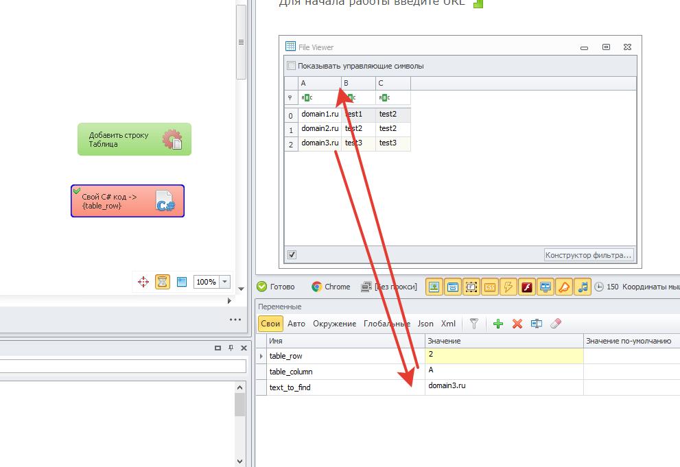

            return m;
Наверное, можно и другими сниппетами сразу решать поставленную задачу, но мне обычно надо просто найти нужную строку, а дальше уже в зависимости от задачи (они бывают разные) обрабатывать разные колонки.

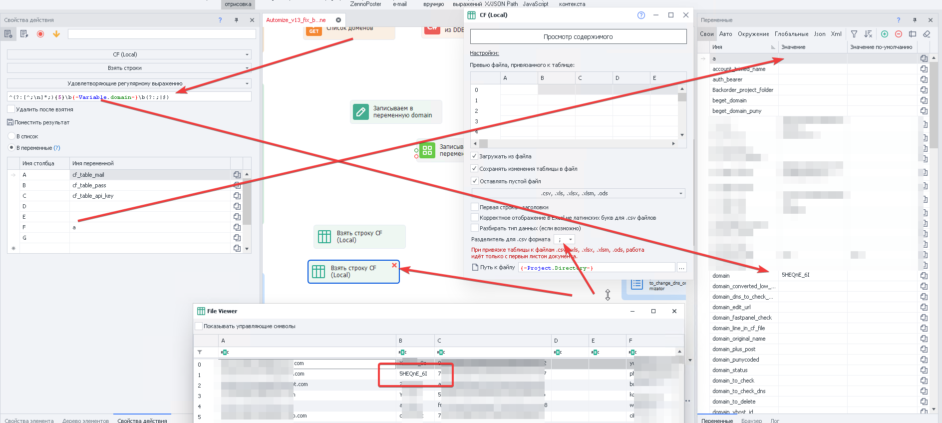

Скриншот приложил. Может я слепой?
    174,6 KB · Просмотры: 89
Странно, сегодня у меня не работает ни моя ни ваша. Очень странно.
Разделитель в таблице также ;
Там еще есть важная штука - количество столбцов до нужного нам столбца.
Если нужно отслеживать столбец B, то регулярка будет такая: ^(?:[^;\n]*;){1}\b7\b(?:;|$)
То есть, {5} заменили на {1}
Я попробовал (для столбца F):
^(?:[^;\n]*;){1}\b{-Variable.domain-}\b(?:;|$)
^(?:[^;\n]*;){1,10}\b{-Variable.domain-}\b(?:;|$)
^(?:[^;\n]*;){5}\b{-Variable.domain-}\b(?:;|$)
^(?:[^;\n]*;)*\b{-Variable.domain-}\b(?:;|$)
Хоть убей ничего не находит.
Хотя я четко вижу в табличке то что ищу
