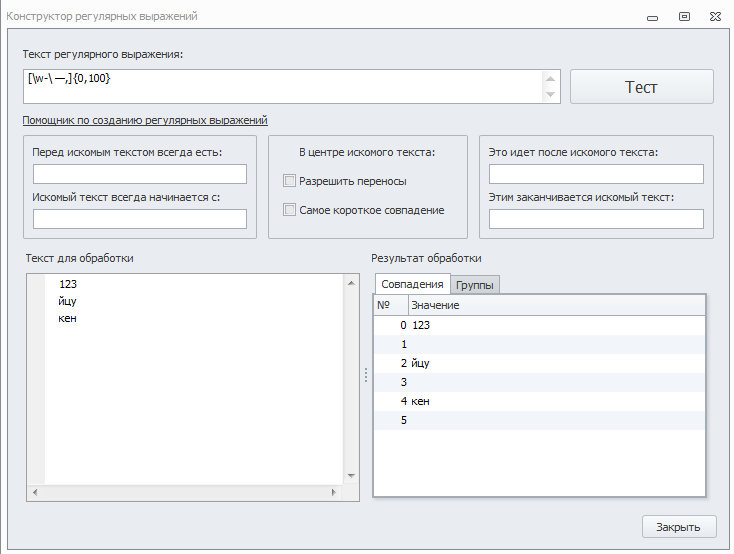

[А-Яа-яA-Za-z0-9\s\-\—\,]{0,100} вот сделал то, что надо было, как в этом варианте исключить переносы строки в результате (парсить до переноса)?
