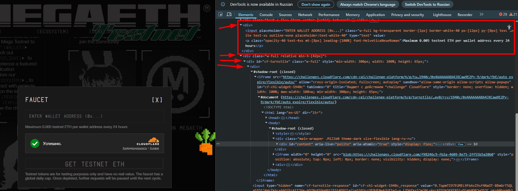

Для примера взят рандомный кран https://testnet.megaeth.com/ Переходим по ссылке, дальше вкладка faucet, ждем загрузки капчи, дальше ПКМ на капче и пункт "посмотреть код"
134232

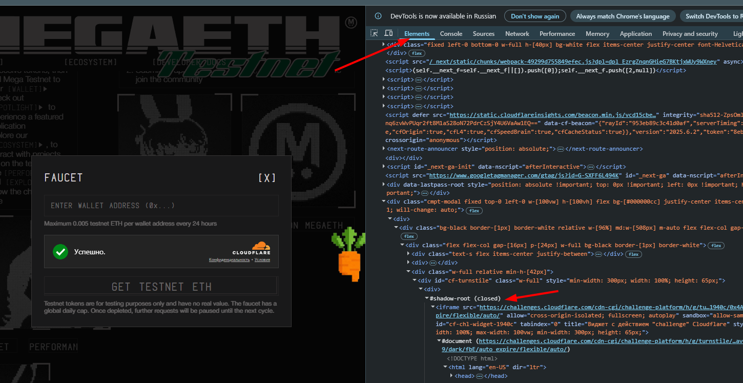

Видим надпись shadow-root (closed), следовательно все что находится ниже нам не доступно. Но если внимательно изучить код, то можно заметить, что выше есть елементы (теги div) в которые обернуто окно капчи, но сами они находятся не под тенью! Этим мы и воспользуемся.

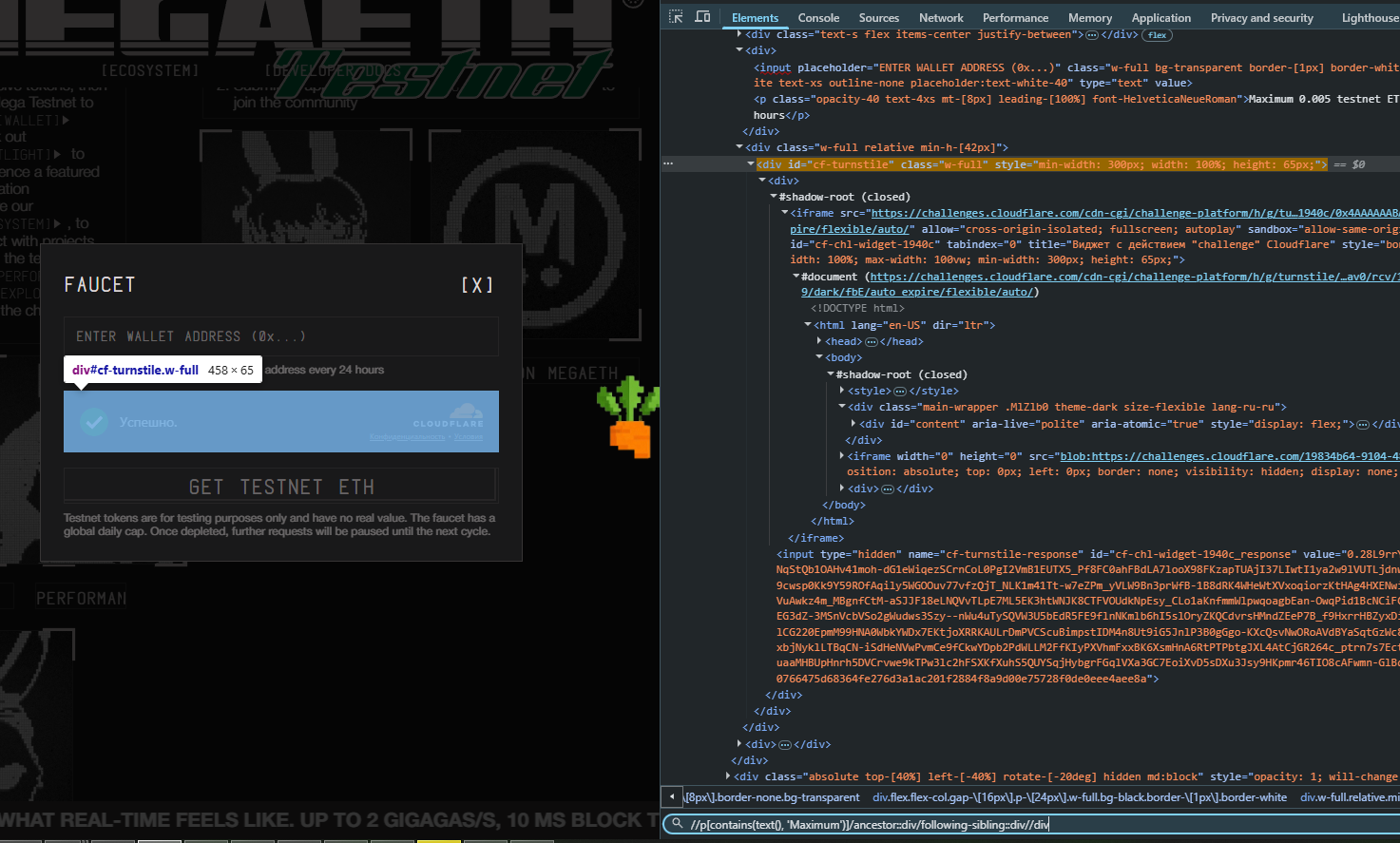

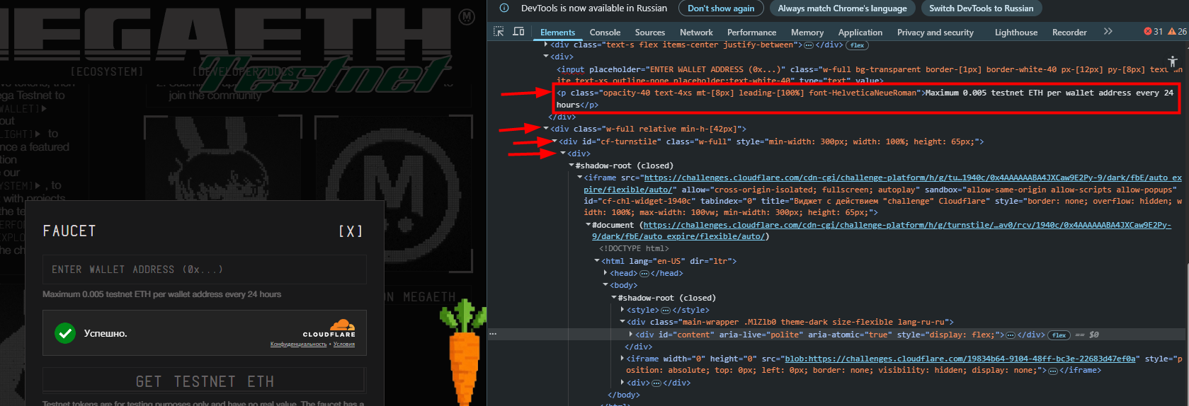

Ищем выше shadow-root (closed) елемент в который обернута капча и если у него нет удобных атрибутов - перемещаемся выше в поисках нужного элемента со статичными атрибутами, после чего с помощью xpath уже создаем путь к элементу в который обернута капча.
134235
В данном случае это тег div id="cf-turnstile" но так как у него атрибуты не уникальные, то я составил путь от тега "р" который находится выше и имеет уникальный текст "Maximum 0.005 testnet..." Вставляем наш xpath путь в строку поиска и видим, что подсветился нужный нам элемент, а это значит, что xpath составлен верно.
Теперь, когда у нас есть путь к элементу, нужно получить координаты его левого верхнего угла, сделать смещение в сторону нужной области и кликнуть. Ниже приведен код который это реализует.

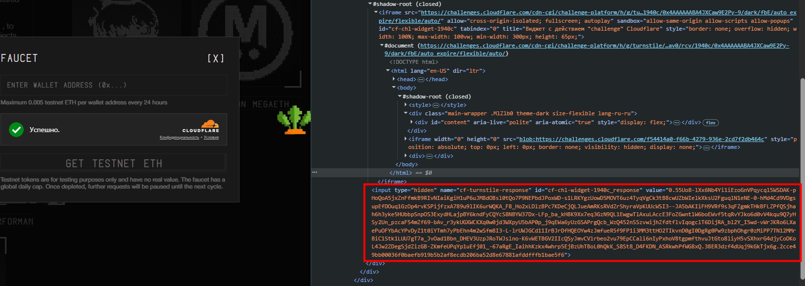

Чтобы узнать статус капчи найдем на странице поле куда пишется токен после успешного решения и проверим наличие токена.
134236
Если токен есть - капча пройдена, если поле пустое - делаем клик и проверяем наличие токена. Кстати в коде добавлен счетчик попыток прохождения капчи, дабы избежать бесконечного цыкла при неудачах.

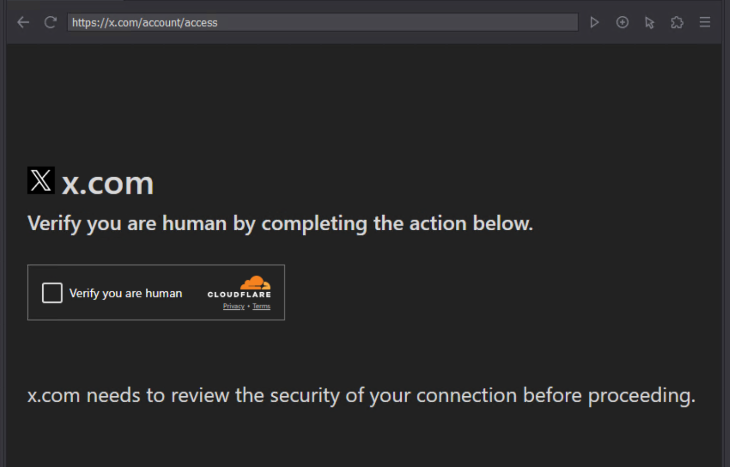

на twitter такое есть
136155
Как под этот сервис https://copyleaks.com/ru/ai-content-detector можно реализовать?
Капча возникает первый раз на 15 проверок с 1 ip.

если зенка не древняя, то как вариант проблема может быть в проксях
зенка последняя. прокси разные перепробовал. эта проблема появляется не сразу. бот дня 4 работал без проблем
видимо твитеру что то не понравилось в действиях акков и он усложнил прохождение капчи.если акки морозятся, пробуйте делать меньше действий в сутки.
да, наверное надо лучше прогревать и уменьшить активность. спасибо, попробую

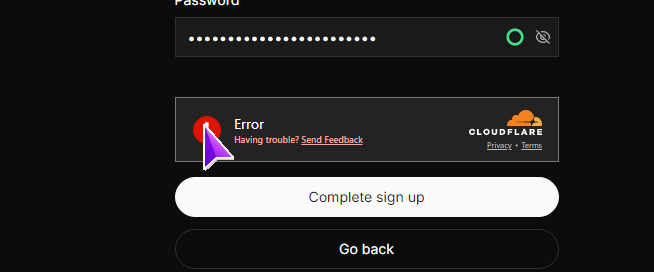

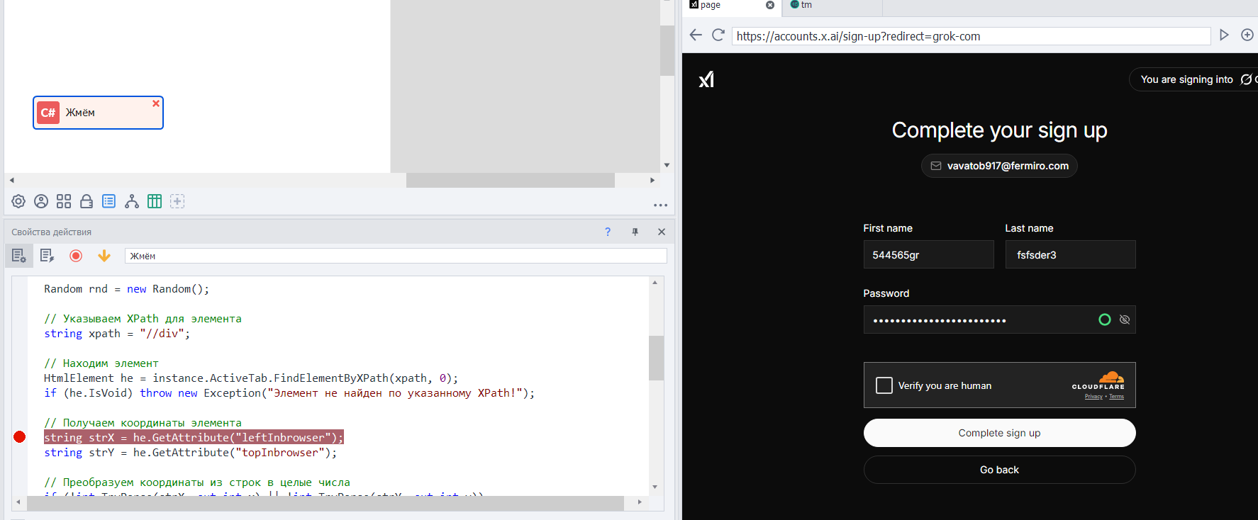

Подскажите как исправить эту ошибку? Делал всё по инструкции.
137503
137504
Посмотреть вложение 137503Посмотреть вложение 137504
Как обычно. Сам спросил - сам ответил. Переменную не создал, которая в коде. Кликает. Только ошибку выдаёт. Даже если руками в project maker.
