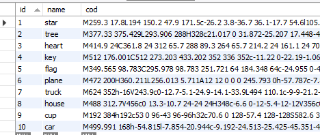

Реально легко решаемая капча. Сделал шаблончик за 4 часа. Большая часть времени ушла на "отлов" вопросов и картинок. Решает 100%

Да, что там ловить-то? 10 картинок, 10 вопросов. :-)

Да, картинок мало и вопросов тоже, но я пошел по самому долгому пути, я ловил эту капчу на кране, клайм 11 минут. И я составил список в md 5, преобразовав длинный код...

А если в дальнейшем новые картинки добавят?)
vitvlad
02.02.2022
41
Так же легко будет и их собрать
