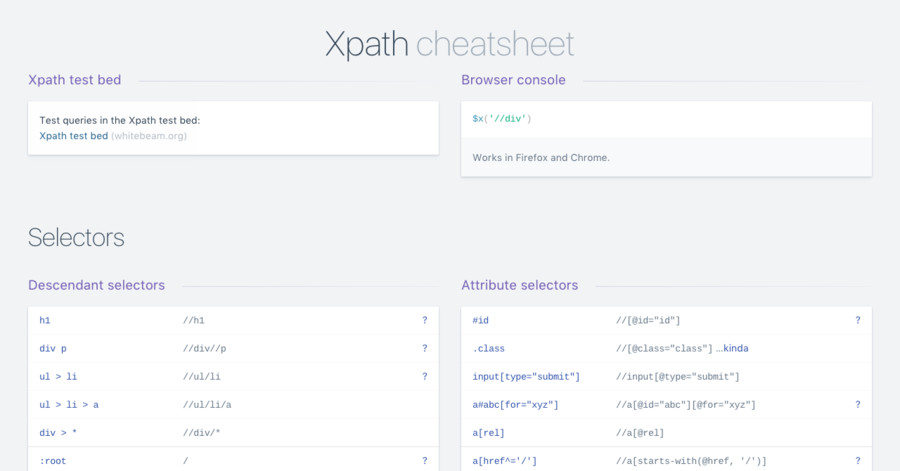

Спасибо большое. Подскажите пожалуйста, где вы взяли подобный метод - поделитесь шпаргалкой? Гугл не выдавал подобного.
Реакции: SergSh
Реакции: The_vAe
Пользуюсь этой шпаргалкой.
