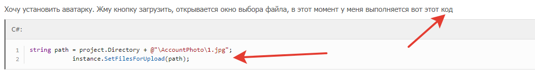

Доброго времени суток, вопрос конечно глуповатый, но чет не могу разобраться.
Вот у меня инстанс
Хочу установить аватарку. Жму кнопку загрузить, открывается окно выбора файла, в этот момент у меня выполняется вот этот код
string path = project.Directory + @"\AccountPhoto\1.jpg";
            instance.SetFilesForUpload(path);
Который, как написано на форуме передает файл в инстанс. При этом у меня ничего не происходит. В чем проблема? Как картинку правильно подгрузить? Или это только в ПМ не работает, в ЗП все норм будет?
