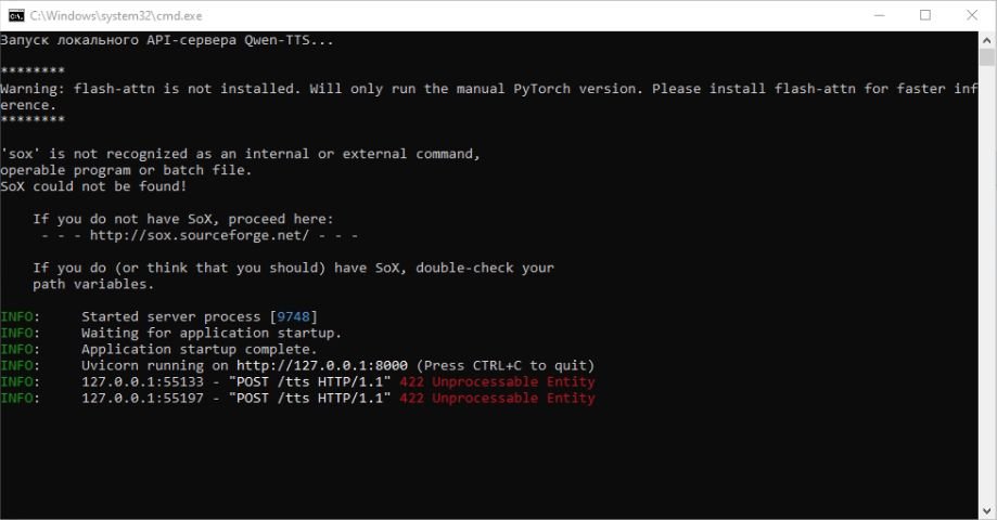

подскажите что за ошибка
    47,4 KB · 102

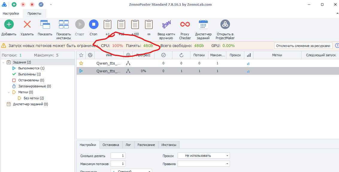

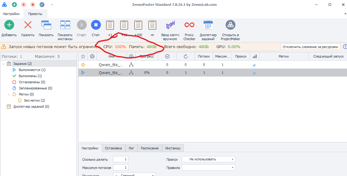

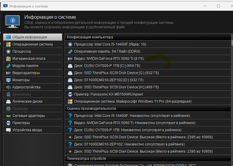

Очень понравилось. Поставил, всё заработало. Только CPU=100% почему то. Хотя компьютер у меня, вроде неслабый и Зеннопостер - последний.
Правда я лет 10 как купил, не смог разобраться. Некогда было, работал офлайн:D, на работе. не мог бросить работу. Так спамить по соцсетям научился, а чего то посерьёзнее не достиг. А, сейчас, время появилось и взялся за онлайн работу, достал Зеннопостер, обновил, начал слушать уроки, но скучновато, без результата. А тут такая штуковина попалась. Я, как раз начал видеоролики делать. Жалко, что на голосовании не был, ещё не вспомнил про Зенку.
Мне как раз в тему. Самому наговаривать всякую хрень долго. Тут тоже долго, вообще то у меня. Может быть что то неправильно сделал.
Меня больше всего интересует нагрузка на CPU=100%/ Это нормально? или что то можно подкрутить?
Спасибо.
Реакции: Scipion
Спасибо.
Работа через процессор пошла поэтому и загрузка. Видеокарта есть на компе?
Видеокарта есть. Не понял пока как через неё запускать.
Это в Зеннопостере в настройках, где то переключать на видеокарту? Или в самой программе?

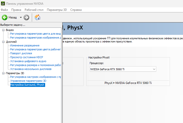

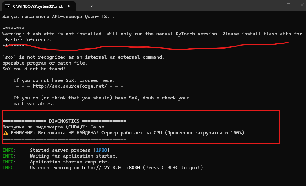

Ну видюха хорошая. Я прикрепил файл сервера, теперь при запуске он покажет видит ли видеокарту. Скорее всего устарели драйвера.

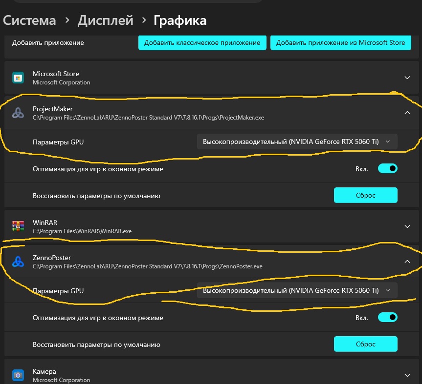

Да, что то он не видит видеокарту. Поставил принудиловку в виндовс, на обработку графики Зеннопостером, в панели управления Nvidia, всё-равно грузит процессор. Думаю поискать ещё в настройках.
А у других не было такой проблемы?
Где то надо ещё искать. Может быть какой-нибудь сторонний софт поможет для связки с видеокартой.
Там пишет flash-attn не установлен. Может быть не докачалось?
@Sergezio , у вас модель работает через CPU вместо GPU, из-за чего загрузка процессора 100%. Зеннопостер тут ни при чем и толку от ваших настроек ноль.
Скорее всего PyTorch установлен без поддержки CUDA, поэтому сервер, который запускается через Зеннопостер автоматически откатывается на CPU-режим.
Попробуйте удалить текущий PyTorch
pip uninstall torch torchvision torchaudio -y
a потом установить PyTorch с CUDA
pip install torch torchvision torchaudio --index-url https://download.pytorch.org/whl/cu121
Так же не помешает обновить драйверы NVIDIA до актуальной версии с nvidia.com

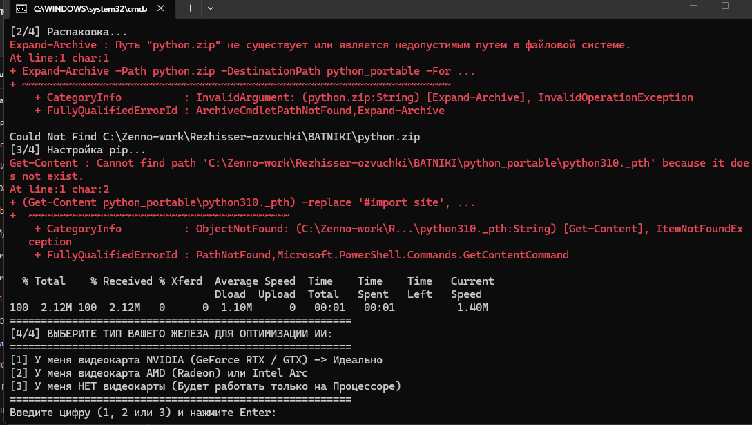

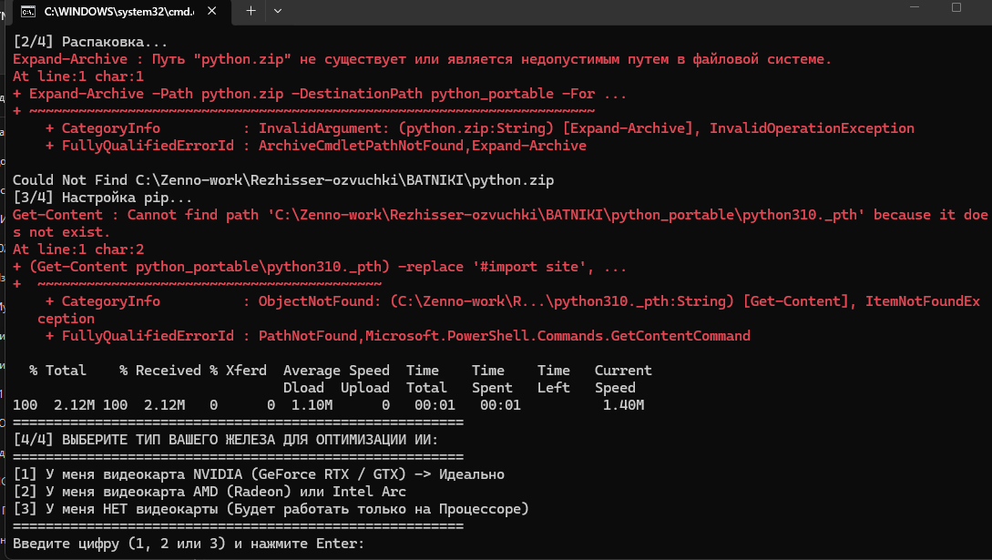

Не запускается (видно руки кривые, нет навыка:D)
Сначала поставил на уже установленный питон, потом решил чистый, с первых файлов запустить. Странно, но теперь у меня самые первые файлы не грузят питон. Выдают ошибку. Потом Выбор видеокарты. Выбираю - 1,, нажимаю Ентер и окно закрывается.
Приложил скринвидео:
Запуск "Install.bat"
и вот ещё скриншот:
Сечас буду пробовать ещё раз поставить с нуля и потом заменить всё на новые файлы.
Спасибо за отзывчивость
и вот ещё скриншот:
Чистая установка должна помочь
