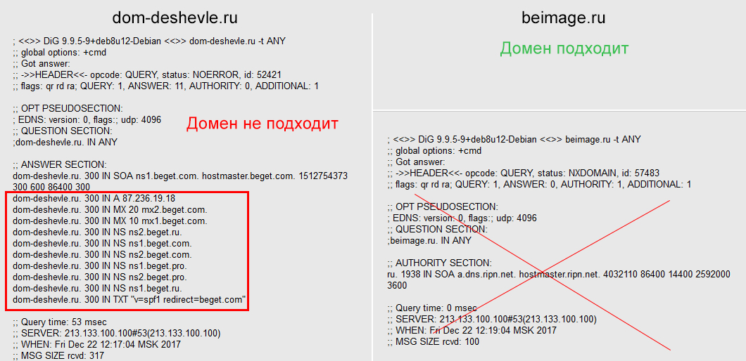

3-й пункт раскрыт не полностью. Перед тем как проверить NS через WHOIS службу, модуль пытается найти A-запись на домене.
И если ее нет, тогда идет финальная проверка по WHOIS (убедиться что домен действительно находится на указанной во вход. настройках зоне)
Доброго дня. В данной теме я новичек, так что прошу яйцами не кидаться. Может кто знает решение моей загвоздки: спарсил 1000 доменов из них подходят порядка 300. Выбрал один для пробы, добавил его на виртуальный сервер через ISPManager, подождал часик - но сайт так и не поднялся. В уведомлениях появилась следующая ошибка: "Ошибка при работе с вторичным сервером DNS. Не удалось создать домен", а в примечаниях следующее: "В пространстве имен текущего пользователя отсутствует домен ******.ru (возможно, вы не являетесь владельцем данного домена)". Через DNSmanager создать данный домен не разрешается, с пояснением "Доменное имя со значением '*******.ru' уже существует". Если, применительно к данному домену, попробовать через ISPManager передать в NSы (Обновить информацию о доменном имени на вторичных серверах имен), то появляется такое уведомление: "Ошибка при работе с вторичным сервером DNS https://ns.server-panel.net:1500/dnsmgr. Не удалось обновить информацию о домене" со следующим комментарием: "Действие невозможно, так как домен '*******.ru' заблокирован вследствие отключения пользователя-владельца".
Я конечно понимаю что глупо спрашивать, почему не получается запустить сайт, мол мне же ясно говорится, что возможно я не есть владелец сайта, но все же...
1.В процессе парсинга вроде должны выпадать домены которые как раз подходят? или все таки остаются параметры которые он не оценивает?
2.Как я понял из Вашего скрина, запись-А отсутствует в том случае когда ANSWER: 0, или в данном случае Вы уже проверяли что домен действительно находится на указанной во вход. настройках зоне?
3. По каким возможным причинам домен не хочет вставать на мой сервер?
