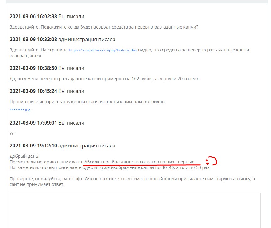

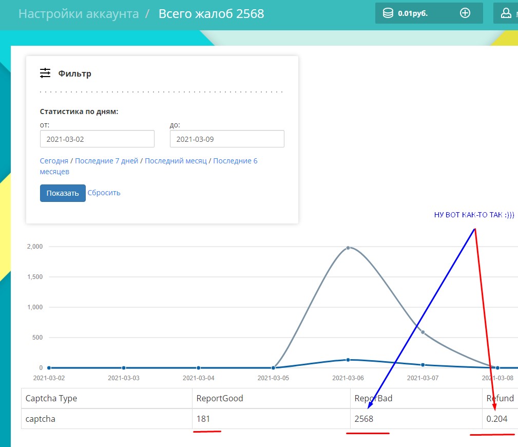

Ребят всем привет давно не юзал сервисы антикапчи, поэтому не знаю чем сейчас пользуются. Тут снова понадобилось, вспомнил что регился на rucaptcha давно очень... снова решил воспользоваться... результат - 1,5-2 рубля за 1 капчу... причина - куча фейковых ответов (1 норм ответ на 100-200 фейковых). Проект вообще ещё работает? А то может он уже мёртв давно и модуль на него из 7ой зенки выпилили, у меня просто старая, 5-ка...

а почему у тебя на скринах всегда одна и та же картинка ? и статус не корректный ответ.
то есть бот у тебя определил, что ответ не правильный, послал жалобу, но продолжает слать ту же картинку, не обновив ее на ресурсе ? долбит до победного ?

Долго сильно выходит решение, 5-8 минут на капчу. И безумно дорого. Т.е. вот сегодня чтобы разгадать 5000 капч нужно 5000 рублей закинуть. А когда будет возврат за фейки - неизвестно.
Да.
с таким подходом, ты сольешь все деньги на CapMonsterCloud при первой же нерешаемой капче. картинку надо обновлять, если прошлая не решена.
а по скринам очень похоже что там идет перенаправление на тот же CapMonsterCloud или похожий софт, явно не человек ее решал. Поэтому если не поменяешь логику работы своего бота, то будет тот же результат :)
а по скринам очень похоже что там идет перенаправление на тот же CapMonsterCloud или похожий софт, явно не человек ее решал. Поэтому если не поменяешь логику работы своего бота, то будет тот же результат :-)
Если робот решает, то да, согласен... нужно менять логику (для CapMonsterCloud поменяю). Но мы на rucaptcha вроде как людям отправляем (может, конечно, я наивная простота).
В данном случае я не могу сказать что это бот или люди решают.... это просто rucaptcha шлёт мне ответы не на мою картинку... А на какие-то прошлые картинки. Мои или чужие. Напр. у меня была картинка "воротами filling", он 100 раз какой-то другой текст прислал (т.е. один и тот же, но не мой), потом ответил таки "воротами filling". А когда я уже запрос с новой картинкой прислал ("истекло затянулся") - он мне начал 100 раз присылать этот ответ на мою предыдущую картинку - "воротами filling". Даже если я сменю в яше картинку, rucaptcha всё равно будет ещё 100-200 раз мне эти ворота присылать, прежде чем прислать верный (проверил только что). То ли баг какой-то то ли чё... потому и спросил сначала жив ли вообще проект. Так как обычно когда такие баги на самом деле есть - это решается оперативным путём.

Интересный кейс.
Со стороны рукапчи тут прям мешок ошибок.
Во-первых, заказчик прислал 1979 reportbad'ов из которых 1907 были признаны корректными (т.е. рукапча перепроверила ответ и признала что ответ был неверным), но заказчику на баланс нифига не вернуло.
Во-вторых закешировался ответ на одни и те же картинки, хотя такого не должно быть. Поэтому заказчик слал одно и то же, а рукапча отвечала одно и тож до тех пор пока кеш не обновлялся и капча не уходила снова работнику.
Alexander174
На баланс начислили вам 1000 руб в качестве компенсации за ошибки и потраченное время. Жаль, конечно, что для того что бы увидеть проблему нам не хватило тикета и только тема в паблике помогла увидеть ошибки с нашей стороны.

Интересный кейс.
Alexander174
