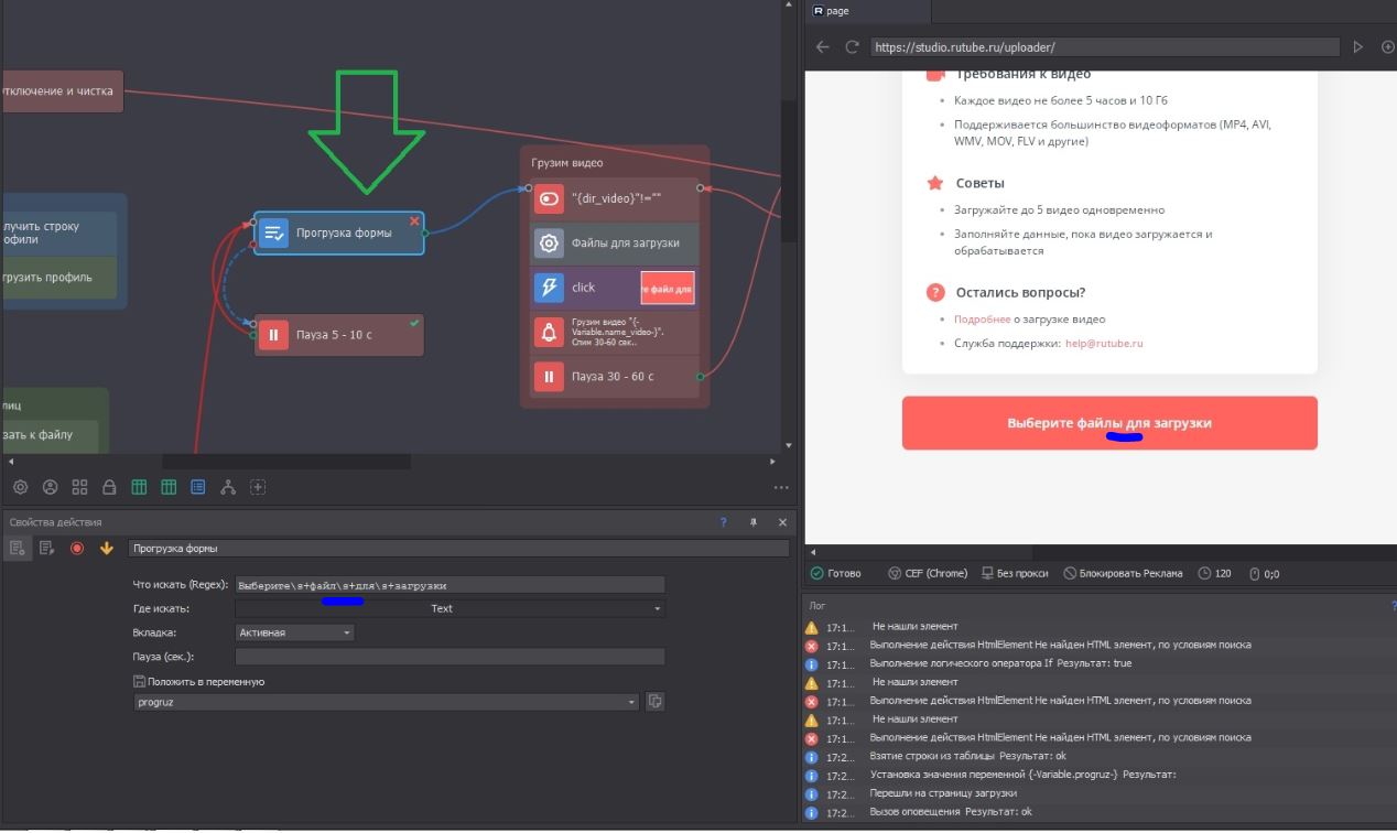

Как запустить ее в zennoposter я с этой прогой новичек

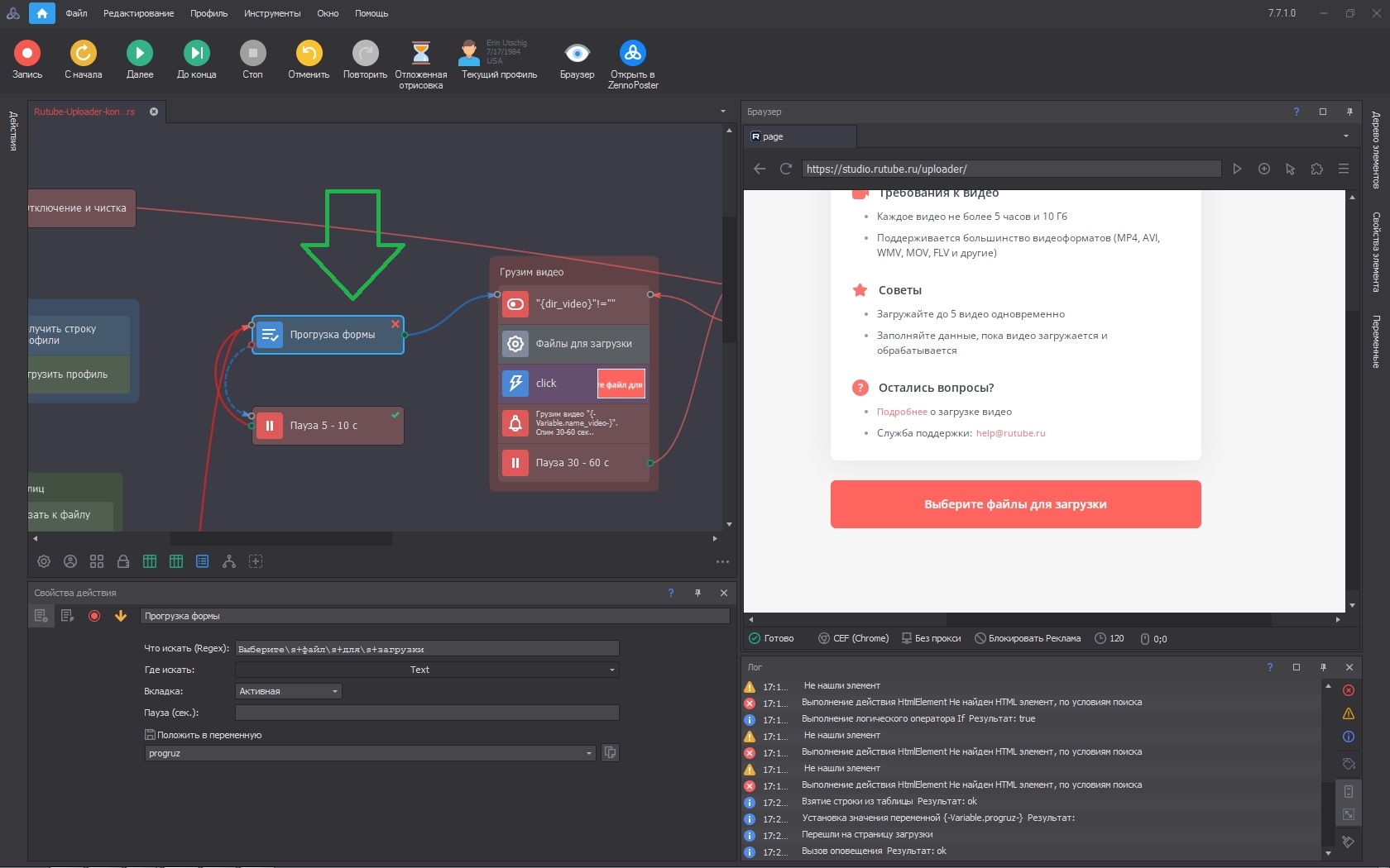

Автор подскажи как нужно внести изменения в profile.zpprofile какой день бьюсь не фига не получаеться
Просто в ПМ зайди на рутуб и сохрани свой профиль.
Она доходит до прогрузка формы и все начинает в ожидание прыгать хотя файл на месте все прописанно
На сайте вёрстка поменялась недавно - нужно частично шаблон переписывать.
