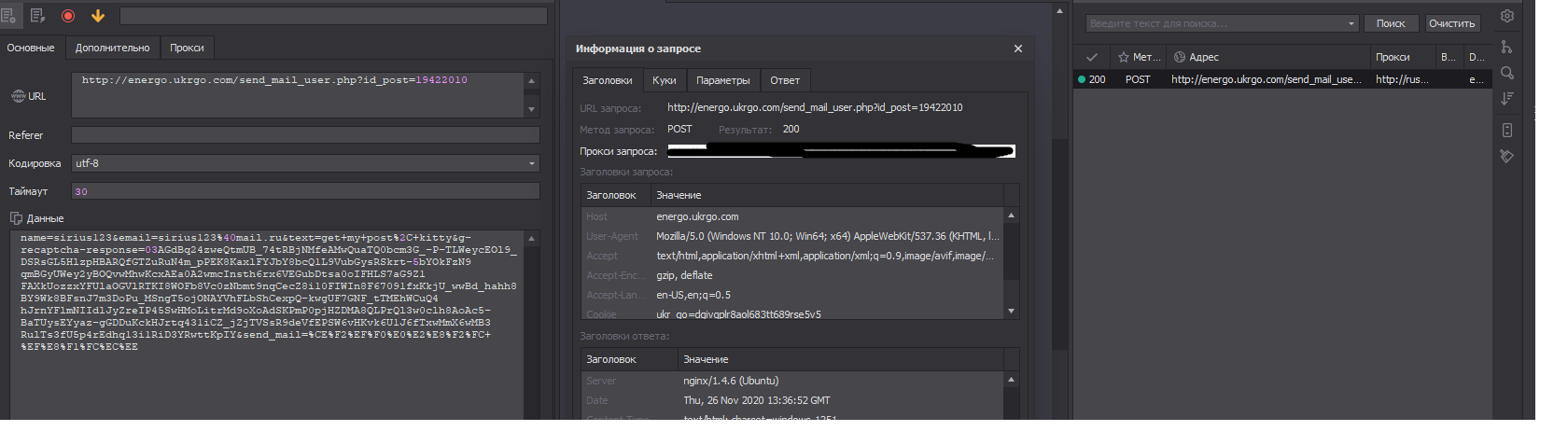

Добрый день. Вчера вечером столкнулся с проблемой, сайт с объявлениями http://ukrgo.com/ перестал принимать Get Post запросы. Проверял на других сайтах, ответы приходят, все хорошо. Шаблон работает с прокси. Проси рабочие (в браузере заходит на сайт без проблем). Может ли быть такое что сайт блокирует Get Post запросы ?
вообше нечего не приходит... кубик выполняется 30 сек (как прописан тайминг) , ответ в переменно пустой
Я так и думал.
Ну а если заглянуть в монитор трафик, какой ответа там видно при отправке запроса?

проходят запросы

Дело в том, что сообщения на том сайте нифига не доставляются авторам объявлений, насколько я правильно понимаю суть этого "мегадорвея")
Если это Ваш сайт, то я удалю свой скрин.
Реакции: melutsk
Не мой) Но удоли) На досуге его поковыряю)
Спасибо, я нашел свою ошибку, посмотрел в трафик, а на Get запрос прокси нет. прокси я устанавливал кубиком, думая что он будет на весь проект распространяться... вот по этому через браузер сайт работает, а через кубик Get запроса -нет ( домашний айпи походу вчера а бан влетел). поменял в настройке Get Post, использовать текущий прокси проекта... и чудо все заработало

Прокси распространяется на весь проект. Чтобы он отработал и в запросе, в настройках кубика с запросом надо выбрать "Использовать прокси проекта".
Если работаете на запросах, то лучше всего прокси класть в переменную и из нее уже подставлять в запрос.
