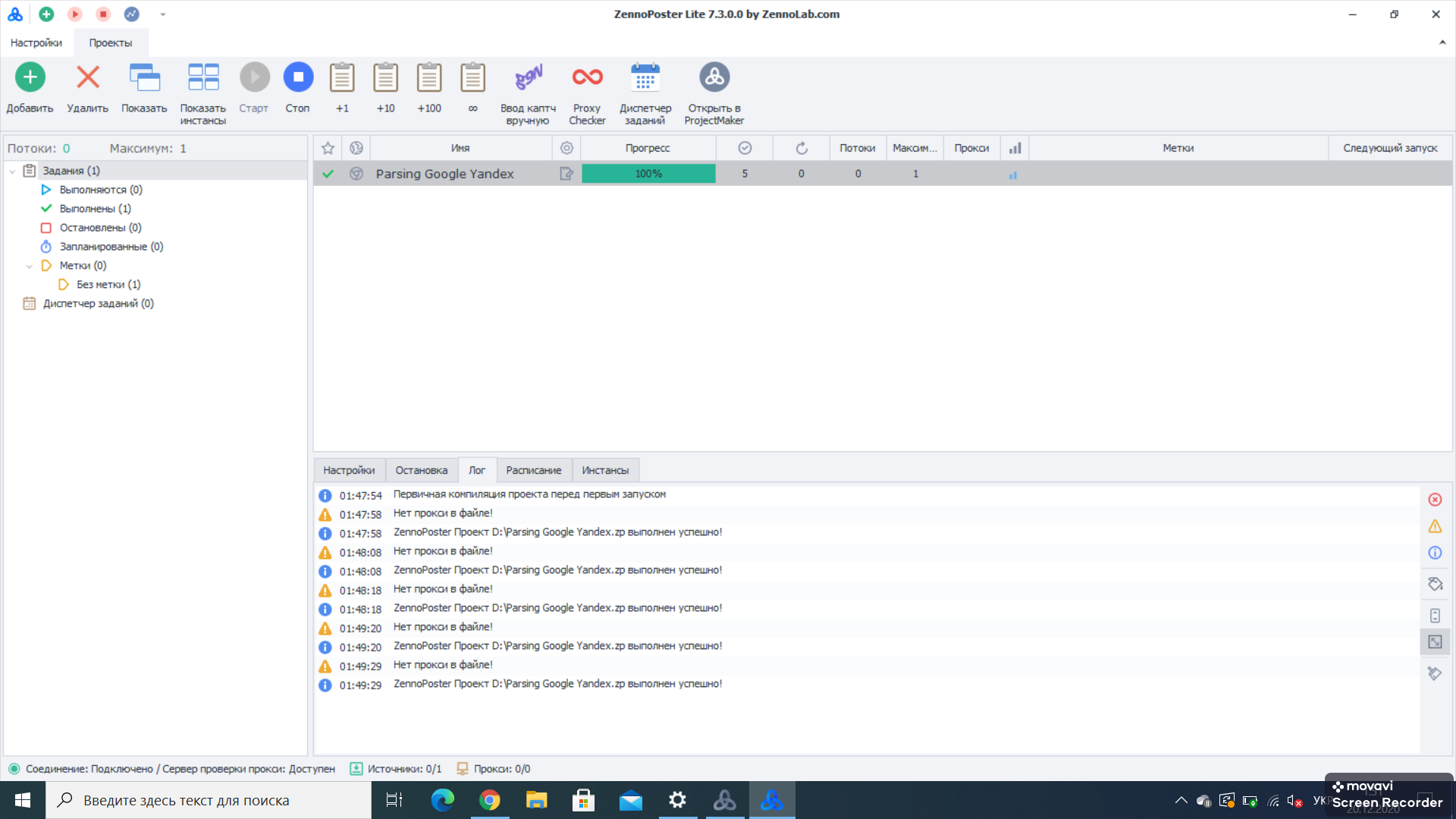

Добрый вечер,подскажите пожалуйста я впервые столкнулся с программой зеннопостер и хотел запарсить но у меня пишет ( нет прокси в файле) вроде все делал как написано и у многих читал не могут найти где файлы как найти эти входящие. кому не сложно объясните новичку )) буду очень благодарен

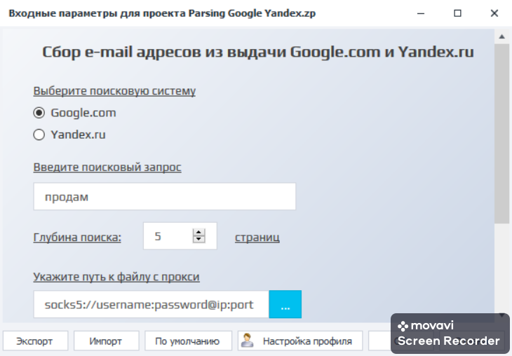

Неа не выходит та же самая проблемма что не вставлял все равно не идет ( Скриншот 20-12-2020 01.52.08.pngСкриншот 20-12-2020 01.56.48.png

Неа не выходит та же самая проблемма что не вставлял все равно не идет ( Посмотреть вложение 69448Посмотреть вложение 69449
Здравствуйте!
Перед заполнением входящих настроек шаблона, нужно создать текстовый файл и указать в нем список прокси. Прокси указываются в формате: http://username:password@ip:port или socks5://username:password@ip:port в зависимости от протокола. После этого, во входящих настройках, необходимо указать путь к этому файлу

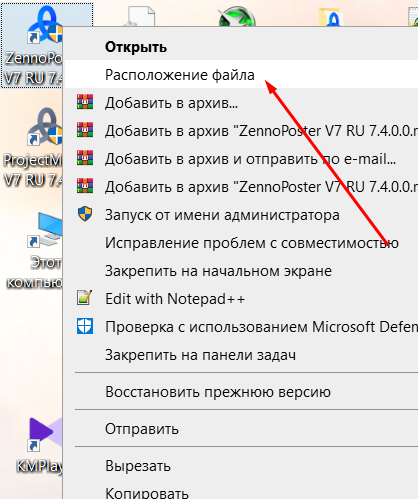

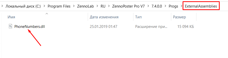

В архиве, который прикреплен к первому посту, есть файл "PhoneNumbers.dll" - он нужен для парсинга номеров телефонов. Проблема компиляции проекта, скорее всего связана с тем, что этот файл не добавлен в папку "ExternalAssemblies"
Найдите ярлык ZennoPoster, нажмите ПКМ по нему, выберите в меню пункт "Расположение файла"
80548
В открывшемся окне найдите папку "ExternalAssemblies" и переместите файл из архива в эту папку
80549
После чего попробуйте запустить шаблон, проблема с ошибкой компиляции проекта должна быть решена

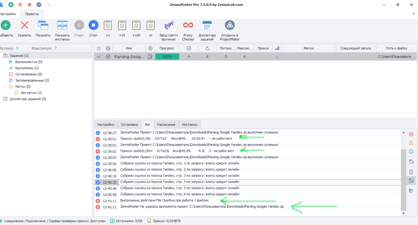

В чем может быть проблема? Прокси рабочие IPv6 проверил там где покупал. И ребят прокси почему-то удаляются из текстового файла приходилось вновь вписывать. Как сделать чтобы не удалялись постоянно?

большая часть сайтов не поддерживает ipv6 (нужны ipv4). удаляются, потому что так задумано разработчиком

Да заменил сейчас на ipv4 но теперь вот такие ошибки:
- Выполнение действия File Ошибка при работе с файлом
- ZennoPostrer не удалось выполнить проект
Вот скрин для наглядности:
Закрой excel таблицу, если она открыта

Да вроде ничего не открыто... Где она может быть открыта?
Значит не в этом дело. Не знаю где у тебя косяк. У себя проверил - все отработало без ошибок
