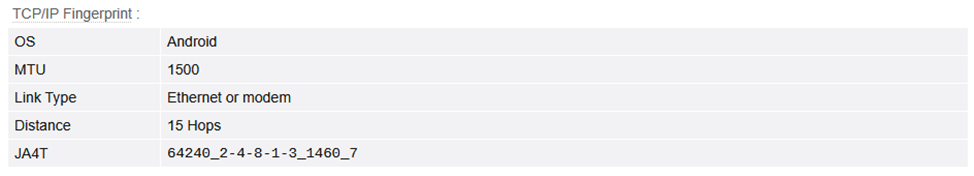

Но давайте предметнее. На конкретном примере, Браузерликс, раздел tcp-ip:
Это выход моей офисной винды 10 в инет. Практически чистый отпечаток от вин10. JA4T – не что иное, как перечисление значений и параметров выше. Любопытство вызывает вывод о наличии VPN на основании значения MSS 1300. В нашем офисе, ессно, используется не нативный VPN, а другие решения выхода в инет и фильтрации и контроля трафика, что бы работники работали, а не в Интернетах лазили и котиков лайкали. И тоннели наружу (ессно шифрованные), что бы злостные враги не узнали, чем мы тут занимаемся. Но суть примерно та же, мини надзор с фильтрацией.

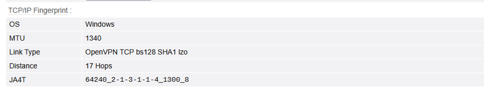

Опыт номер 2, я включил реальный личный VPN с той же машины, и выключил корпоративный выход в инет (для Роскомнадзора: я его использую что бы обойти ограничения по трафику моей конторы, а не ваши. Ваши не обойдет, точка выхода внутри РФ, не переживайте):
Напомню, машина та же. И вот отпечаток сразу переколбасило. Почему так? Интересный результат, тем более, что Андроидом тут и близко не пахло. Что изменилось? Выходная точка – VPS на Дебиане. И отпечаток формирует именно он. Однако ввиду близкого родства Линукса и Андроида сервис не смог однозначно сказать, кто это именно, так как Андроид хоть и по сути является вариантом Линукса (это если упростить), но пошел путем заимствования некоторых параметров и у Винды, и своими индивидуальными, и этот коктейль запутал детект. Хотя если ткнуть более детально, то Браузерликс уже явно пишет, что тут намешано все в кучу, Линукс, Андроид. Но не Винда. Т.е. наличие чего-то хитрого на пути трафика - очевидно. Вот ровно так сайт и понимает, что ты, редиска акая, юзаешь, как минимум, прокси. А как максимум – VPN.
И действительно, у меня не было цели как-то шифроваться, цель была просто вылезти в инет в обход взора отставного товарища майора из нашей конторы, который теперь за нами приглядывает, а как это работает из коробки и какие отпечатки дает – да пофигу. Хотя сам признак наличия VPN не палится, просто некоторые параметры я все же затронул своими ручками. В чем суть: сервак просто пересобрал выходной пакет трафика, убрав «плохие» признаки, палящие VPN. В итоге нативный ethernet. Ну, почти. Но это Линукс сервак. И даже не пытающийся шифроваться. Выводы? Полагаю, понятны. Точно это не Винда.
И вот примерно такая же картина будет, если вы используете проксики, например, из статьи, как их надергать нахаляву из VPN сервисов. Их можно юзать, но их владельцы вообще не задумывались, что конкретно тебе надо Виндой прикинуться из-под зеннопостера, и свою линуксовую природу и не скрывают. При этом, все остальное, что не от сети, будет действительно от Винды. Палево? Ессно. Какой нахрен Линукс на пути до сайта, если яваскрипт детектит виндовую платформу? Для опыта, можно посмотреть, как вы в инет выходите через своего провайдера напрямую, и сравнить с тем, что показывают используемые проксики. Можно сильно удивиться. Потому что твой трафик в мирной жизни идет в инет без изменений от твоей машины напрямую, редко какой провайдер тут вмешивается.
135632
135633

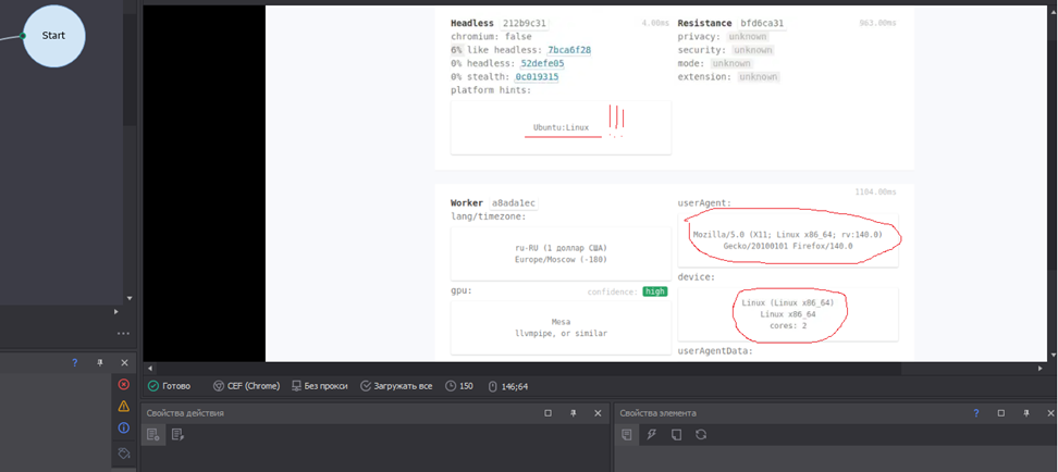

Берем десктопный Линукс. Убунту, Минт – дело вкуса. И запускаем на нем Зеннопостер. Юзаем.
Это если вкраце. Сильно вкраце, и сильно упрощено, так как постучать в бубен тут нужно очень изрядно, а так же еще и обладать нестандартно обкуренным мышлением. Заинтересовавшимся гуглить удаленное управление по VNC, и Apache Guacamole. Потом проксмокс, ибо без него тут практически никак. Ессно все мероприятия проводить после вдумчивого прочтения второй книги, иначе бесполезно.
Вся затея ради главного плюса: используем те самые 99% гораздо более дешевых линуксовых проксей, что нам доступны, как правило, в продаже из коробки за копейки. В идеале – резидентских. На выходе сетевой стек там и тут идентичный. Что будет? То же самое, что и в предыдущем пункте, только теперь на Линуксе. А именно:
+ Полностью нативный и корректный отпечаток, докопаться не до чего. Везде Линукс. Плюс единственный, но всеобъемлющий и очень крутой. Не надо ничего подделывать! Вы больше нигде не спалитесь! Т.е. ставите Убунту сервер с прокси данте (как вариант), Убунту десктоп себе - и вуаля!
Но! Есть проблема... Помимо чисто технической.
- По статистике таких систем немногим более 3%. Максимум 5% в США и Германии. Т.е. если вы хотите проспамить линукс.орг.ру, то метод, безусловно, зайдет на ура. А если нельзяграмм, то… Скажем так, не все так однозначно.
Разумеется, имеется тенденция на рост десктопного Линукса, просто в силу того, что жизнь вин 10 подходит к концу, и надо менять на что-то. А еще Винда - это софт вероятного противника, что не кошерно и не православно. Но менять на что? Нашу контору, например, уже хотят переводить на Астру из реестра православного ПО. Этот же самый процесс коснется много кого, причем не далее этой осени. Плюс старый парк ПК тупо проще перевести на ту же Убунту, и, что характерно, в текущих реалиях она удовлетворит 99% вопросов и хотелок того самого хомячка с мышкой. Но это – будет. И если ему добрый дядя все настроит. А сейчас это желтый флаг. Но не красный.
А что дальше? По сети бегает очень много примитивных линуксовых ботов. Реально много. Таких антиботы отлавливают на ура. Однако, как только ты проходишь на такой системе первичный фейс контроль с нормальным браузером на борту (регистрация, например), где тебя да, позакидывают капчами, ибо ты редкий гость, но потом - все, после этого антиботы не знают что с тобой делать, ибо ты очень нативен декларируемой системе, полностью укладываясь в собранную аналитику и растворяешься среди тех, кто действительно так же забегал на Убунте. Да и по ней паттернов плохого поведения минимум, вы же все Винду до второго пришествия насиловать будете условным Хрумером, другие массовые софты тоже сюда же. Целевая аудитория – размечтавшийся хомячок, а у него на компе, правильно, Винда. Он не умеет Линукс!
Да, ты приехал на КАМАЗе туда, куда обычно ездят легковушки. Ну и что? Он смердит солярой и громко ревет кучей лошадей, изрыгая сажу в выхлопную трубу. Да, он менее удобный и гламурный. Ну и что?!!! Он тоже ездит по тем же дорогам!
Правда напрашивается неудобный такой вопрос, а как, собсно, это сделать? Но сначала ответьте себе, а вам это точно нужно? А выглядит это примерно так:

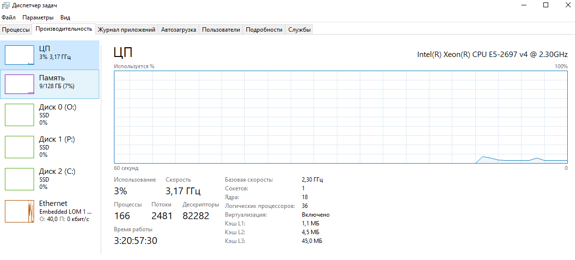

Возможно ли на такой машинке
136374
на винде поднять много-много прокси, если да, то сколько? и чуть не понял момент, если делаю систему с виндой в качестве сервера и при этом покупаю датацентр/резики прокси и пропускаю через эту винду, чтобы получить хороший отпечаток на выходе, то получится или нет?
Не понятно, что именно ты хочешь сделать. Поставить эту машину в стойку ДЦ, накинуть на нее ip?
Если так, то более чем достаточно.
