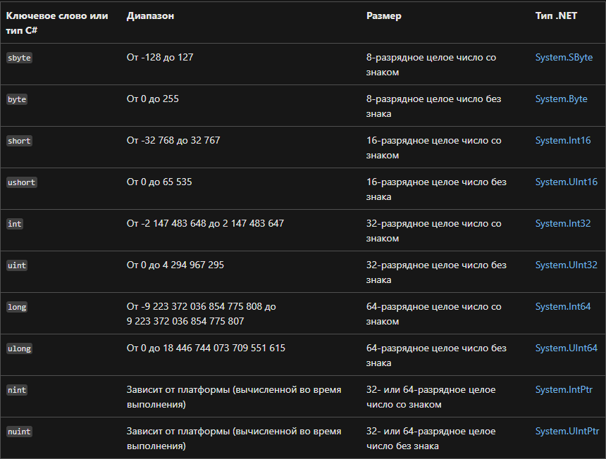

Но он начинает падать как только значение в счетчике внутри скрипта подходит к максимальному в Int32 -подскажите как расширить это значение в коде
Спасибо
Используй ulong
95328

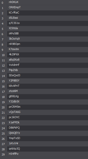

Пример результата: [кликабельно]
Ниже приложил шаблон ↓:
Реакции: Sanya330 и DevOps
Для одного из моих проектов Ваш код подходит, спасибо за проделанную работу! :bt:
а если мне нужно чтобы содержание было как в примере
пример ( y4sUPBYy8e )
именно чтобы составило в таком же порядке с учетом регистра и использования цифр
а именно
чтобы строка содержала 2 цифры 4 буквы в верхнем регистре и 2 в нижнем
расположение их не важно именно интересует содержание ( 2 цифры 4 верхний регистр 2 нижний )
как реализовать это

// Генерируем строку и сохраняем в переменную
string randomString = "";
do {
    randomString = GenerateRandomString();
} while (!ValidateString(randomString));
project.Variables["random_string"].Value = randomString;
// Выводим результат в лог для проверки
project.SendWarningToLog($"Сгенерирована строка: {randomString}", false);
да так же разобрался с кодом выше
int size = 10; // длина пароля
// Определяем алфавит для заглавных и строчных букв, а также цифры
char[] upperCaseLetters = "ABCDEFGHIJKLMNOPQRSTUVWXYZ".ToCharArray();
char[] lowerCaseLetters = "abcdefghijklmnopqrstuvwxyz".ToCharArray();
char[] digits = "0123456789".ToCharArray();
// Количество генерируемых паролей
int howMany = 100;
List<string> list = new List<string>();
Random random = new Random();
for (int i = 0; i < howMany; i++)
    // Создаем новый список для каждого пароля
    List<char> passwordChars = new List<char>();
    // Добавляем 4 случайные заглавные буквы
    for (int j = 0; j < 4; j++)
        passwordChars.Add(upperCaseLetters[random.Next(upperCaseLetters.Length)]);
    // Добавляем 4 случайные строчные буквы
        passwordChars.Add(lowerCaseLetters[random.Next(lowerCaseLetters.Length)]);
    // Добавляем 2 случайные цифры
    for (int j = 0; j < 2; j++)
        passwordChars.Add(digits[random.Next(digits.Length)]);
    // Перемешиваем символы
    passwordChars = passwordChars.OrderBy(x => random.Next()).ToList();
    // Преобразуем список в строку и добавляем в общий список
    list.Add(new string(passwordChars.ToArray()));
// Удаляем дубли
list = list.Distinct().ToList();
// Выводим информацию в лог
project.SendInfoToLog($"Удалено дублей: {howMany - list.Count}\nВсего: {list.Count}", false);
// Добавляем результат в список PM "Варианты"
project.Lists["Варианты"].AddRange(list);
