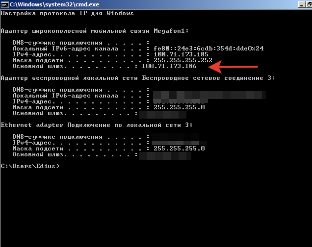

ЕСТЬ НЮАНС, у меня модем эмулирует подключение ETHERNET (Huawei 3372H)
Работает в режиме RNDIS
Регулярка (?<=Адаптер\ широкополосной\ мобильной\ связи).*?(?=Маска\ подсети\ )
не обрабатывается, т.к у меня нет Адаптер широкополосной мобильной сети.
Прикладываю переменную text которую должна обработаться по регуляке которую я вышел написал
Содержимое переменной text:
Настройка протокола IP для WindowsАдаптер Ethernet Megafon1: DNS-суффикс подключения . . . . . : Локальный IPv6-адрес канала . . . : fe80::99a0:1f41:ade9:5aec%7 IPv4-адрес. . . . . . . . . . . . : 192.168.8.100 Маска подсети . . . . . . . . . . : 255.255.255.0 Основной шлюз. . . . . . . . . : 192.168.8.1Адаптер Ethernet Ethernet: DNS-суффикс подключения . . . . . : IPv4-адрес. . . . . . . . . . . . : 192.168.1.36 Маска подсети . . . . . . . . . . : 255.255.255.0 Основной шлюз. . . . . . . . . : 192.168.1.1
Как видите сюда попало два интерфейса моих. Проводной интернет и USB модем.
Какие данные необходимо получить из сетевого интерфейса? Я бы подправил регулярку.

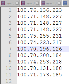

Добрый день, коллеги. Не работает. Вот подробности. Настраивается прокси, но он не работает в ProjectMaker( То есть шаблон завёл с бубном и реестром. Работает прокси в виндовс, а в зенно нет( В чем может быть проблема*?Посмотреть вложение 37187Посмотреть вложение 37188
Вот ещё странности! Если по шаблону смотреть, то отдаёт прокси тикие: Посмотреть вложение 37189Посмотреть вложение 37190, НО при подключениии прокси вида socks5://localhost:3095 отдаёт по сервивам типа ip.ru вот такие(меняются только значения после последней точки в ip):Посмотреть вложение 37192 Это может поможет, но не думаю(
P.S. Версия зенно 5.23 и 5.24
ОБНОВЛЕНО! РЕШЕНО! Решил проблему добавление полных прав ПАПКЕ! (Карл), папке где находится шаблон и все составляющие проекта. Может кому пригодится.

Мой модем Huawei 3373H. Автор объяснил, что если модем в режиме RNDIS, т.е это модемы HILINK (версия прошивки такая) то достаточно прописать один раз в конфиге 3proxy.cfg адрес ipv4 модема, узнать командой в cmd "ipconfig"
#Тип авторизации
auth none
log
#http proxy
proxy -n -a -p3097 -ilocalhost -e192.168.8.100
#socks5 proxy
socks -n -a -p3095 -ilocalhost -e192.168.8.100
Все! Ну чтобы IP меня недостаточно отключать/включать сетевой интерфейс. Я через дашборд делаю перерегистрацию в сети.

Поставил перерегистрацию в сети каждые 5 минут, за 14 часов получил всего лишь 14 разных айпишников :( Город миллионник, БИ 4G
У кого какие результаты?

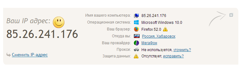

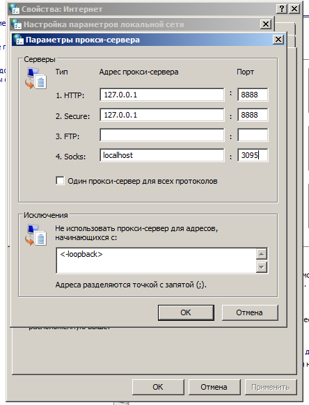

Ниже сделал скриншоты: 1-й скрин это мой кабельный интернет. 2-й скрин настройка прокси в браузере мозила, как выглядит. Дальше два скрина с настройками 2-х минутного реконнекта шаблона. Каждые 2 минуты меняются прокси. И последние два скрина с настройкой на 5-ти минутный реконнект. Каждые 5 минут смена мобильного прокси.
