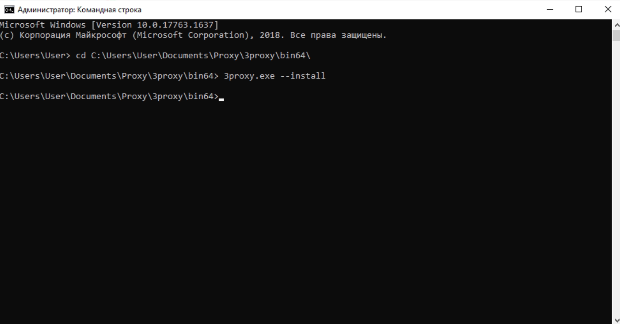

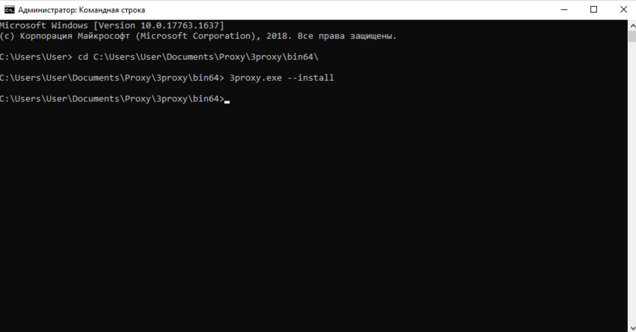

Start.bat и Stop.bat не запускаются, вносил правки в реестр - не помогло. Кто-нибудь победил эту проблему? Win 10.
Мне помогло это:
Откройте командную строку (cmd.exe). Перейдите в каталог с 3proxy и дайте команду 3proxy.exe --install:
D:\>C:
C:\>cd C:\Program Files\3proxy
C:\Program Files\3proxy>3proxy.exe --install
(пути только нужно свои верно указать)

Я вам написал инструкцию с сайта 3proxy. Чтобы это применить у себя, нужно в командной строке свои пути прописывать к файлу 3proxy.exe, например у меня нет диска D, я его не указываю, и у меня все лежит в документах, а не в Program Files, соответственно я это и указал в команде.
Вот так у меня:
Вот так у меня:
Запускаю от имени администратора cmd, на второй команде получаю Failed to create service: No error.

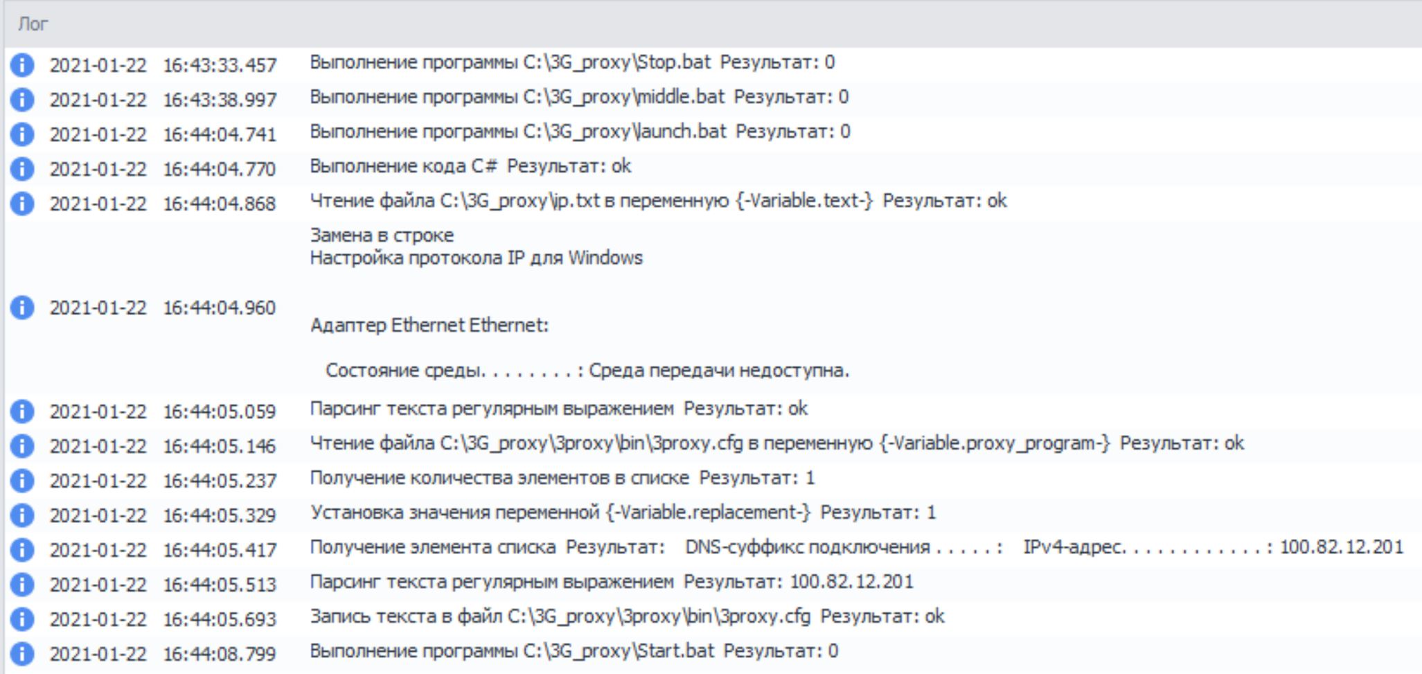

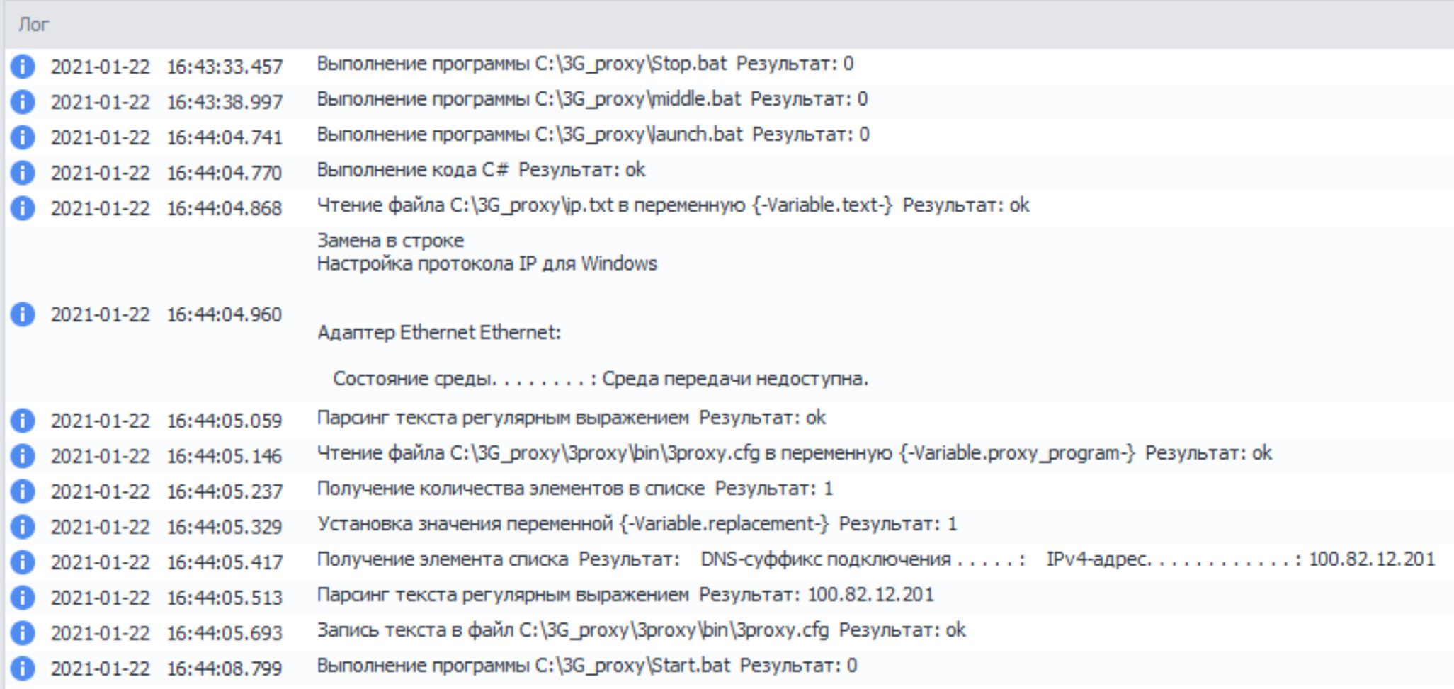

Agent
25.12.2018
212
58
Скиньте кто-нибудь лог с PM или посмотрите мой, чтобы выяснить как должно правильно отрабатывать на Windows 10.
Перестало работать что-то. Вроде, выполняется, а прокся не работает в PM. В браузере на компьютере все норм.

Agent
25.12.2018
212
58
Hanger
27.11.2023
30
14
Перестало работать что-то. Вроде, выполняется, а прокся не работает в PM. В браузере на компьютере все норм.Посмотреть вложение 71103
Привет, у меня такая же проблема. Есть решение ? Работает только гет, пост запрос через поднятый прокси)
