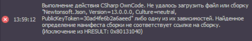

@amyboose, похоже одна из библиотек в архиве неправильной версии. Когда запускаю тестовый проект вижу такую ошибку:
76409
Найти версию 13.0.0.0 в сети не получается. Если не затруднит скинь пожалуйста правильную библиотеку.
Для тех, у кого есть какие-либо проблемы с библиотеками/версиями загрузил новую версию. Newtonsoft.Json 13.0.0.0 ни в какую не работает в зеннопостере, это именно его баг. В Visual Studio все нормально.
