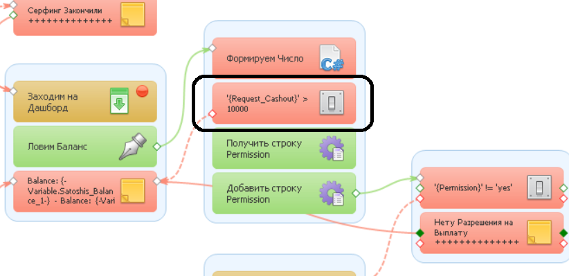

Минималку на вывод повысили до 10000 сатош.
Заменил значение в кубике с 5000 на 10000.
Как наберу минималку отпишусь прошла выплата или нет.

Что означает крест в этом кубике?
Заданий пока нет??
    694,2 KB · Просмотры: 586
