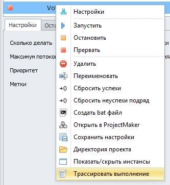

Нужно включить трассировку
и посмотреть что показывает
спасибо, сейчас запущу, посмотрю. В стоковом логировании (в файлы) никакая ошибка не возникает, при запуске через ПМ логируется процесс безошибочно и нет ерроров, но компиляция не происходит :(
