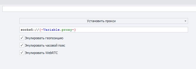

Я вставил в ProjectMaker действие получить прокси, забил его в переменную и вставил через настройки браузера в следующем действии. Протестил в зенопостере—не работает. Посмотрел код элемента: не находит кнопку на первой же странице в шаблоне. Нажал Показать в зенопостере, оказывается он получает прокси, начинает грузить нужный сайт, но почему-то не догружает его и вместо адреса вылезает about:blank. Аналогичная ситуация и в ProjectMaker (убрал Получить прокси и оставил поменять прокси в настройках браузера). Прокси сначала взял бесплатные, потом взял на тест платные с proxy5.ru, потом взял на тест индивидуальные с того же сайта—результата нет. Нашел подобную тему на форуме: отключил Брэндмауэр и систему защиты—ничего не поменялось. Причем без прокси проект работает нормально. Я в отчаянии, помогите...

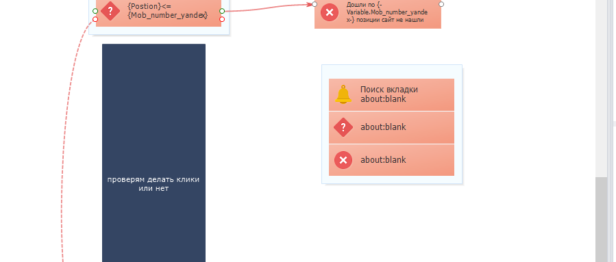

Подозреваю прокси плохие. Почитай может что придумаешь. Типа активируешь вкладку, по имени, проверяешь логикой на about:blank и если что по новой пробуешь загружать. Обязательно все темы посмотри.

Я вот тоже сначала подумал на это. Но прокси берутся из проксичекера зенопостера, кроме того не помогли индивидуальные прокси. Через впн все нормально грузит. За ссылки спасибо)
Переменную proxy беру из проксичекера. Когда тестил в проджектмейкере брал только ip:порт

Устанавливайте в правильном формате: protocol://login:password@ip:port
Все будет работать.
Спасибо, взял попробовать с логином и паролем, и правда помогло, все заработало. Но возникла другая проблема: в зенке вводится логин и пароль, капча разгадывается верно, но после нажатия «войти» не происходит входа в аккаунт, вместо этого снова появляется начальная страница для входа. В projectmaker такой проблемы нет, все работает блестяще
Тогда protocol://ip:port
или
ip:port если протокол http/https,
если протокол https, то явно всё равно надо указывать http
1)То есть в любом случае надо указывать протокол?
2)Почему тогда не работают прокси из проксичекера?
