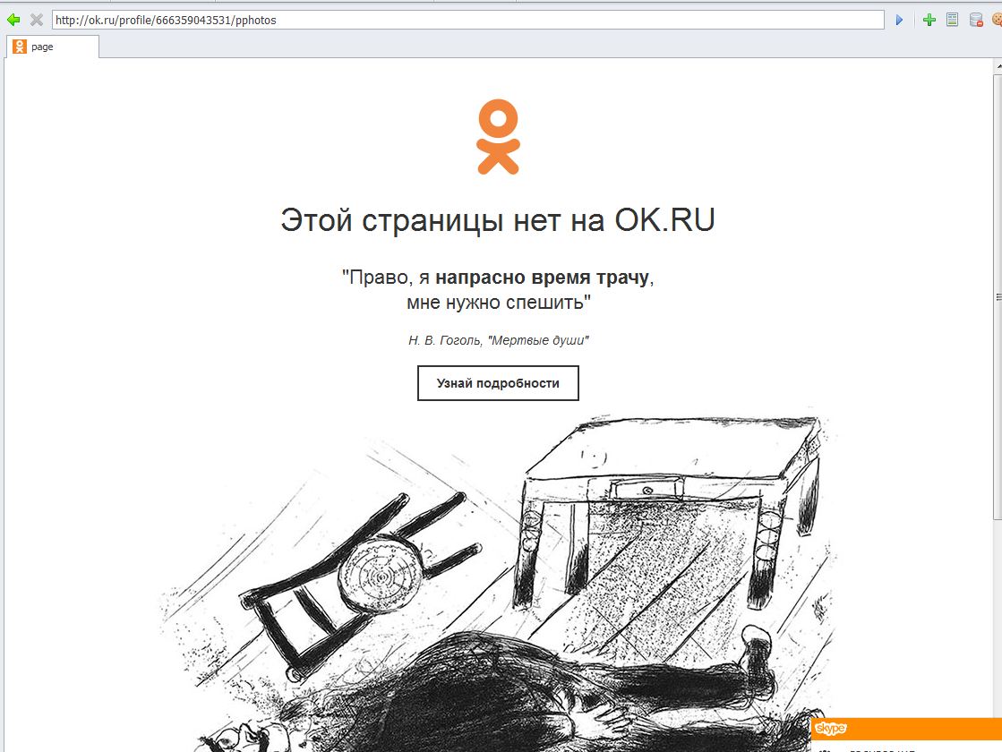

Сейчас стал вот такую тему кидать

Сейчас стал вот такую тему кидать Посмотреть вложение 7695
Ссылка неправильная! В конце написано "/pphotos" вместо "/photos"
