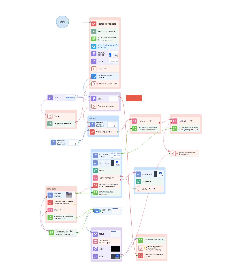

Хочу очередной раз отдать дань уважения сообществу, приняв участие в конкурсе. В последнее время на форуме стали проявлять интерес к ОЗОНу, поэтому держите мой шаблон ответов на отзывы покупателей на OZON.
118433
Шаблон не имеет никаких внешних настроек. Для запуска понадобится только зайти в свой личный кабинет и сохранить профиль в папку с шаблоном.
Алгоритм работы:
1. Заходит в кабинет продавца и проверяет наличие новых отзывов.
2. Парсит имя покупателя, оценку, наличие фото.
3. В зависимости от оценки и наличия фото отвечает на отзыв покупателя, обращаясь по имени.
Если имя не указано - обращается "уважаемый покупатель". Если в отзыве нет фото - просим оставить фото.
Если рейтинг меньше, чем 4 звезды - пропускаем. Я отвечаю на такие отзывы вручную, но легко можно настроить автоответ на любой рейтинг.

Являюсь действующим продавцом и пользуюсь шаблоном 8 месяцев. Поставил в расписание и забыл. Лично мне этот шаблон экономит 2 часа чистого времени в день.
Шаблон браузерный, простой, но весьма полезный. Написан на версии 7.6.0.0

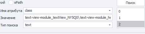

Стартую шаблон, выдает ошибку
Выполнение действия HtmlElement Не найден HTML элемент, по условиям поиска
a60c3c49-6bbe-4038-9e3c-d2505cb5629a
Но отзывы в лк становятся просмотренными. Что не так?

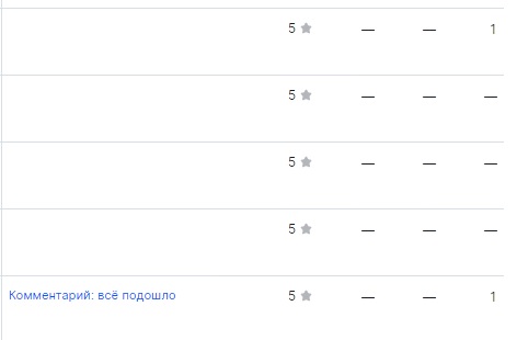

У меня сейчас есть актуальный шаблон. Но при первоначальной переделке был косяк. Шаб через раз шёл по уже написанным отзывам и писал ещё отзыв, меняя имя, например, с Сергей на Сергей К. Программист мне его переделал, сделал там какую-то проверку, чтобы шаб не писал повторно. Ну и в моём вырублена просьба фото. Так как он когда-то давно начал глючить и просить фото у всех)
То что понял за пол часа, скорее всего значение подобрано не верное. Поэтому через раз работает
Не понял, про какое значение речь
Слушай, ну раньше норм работало)

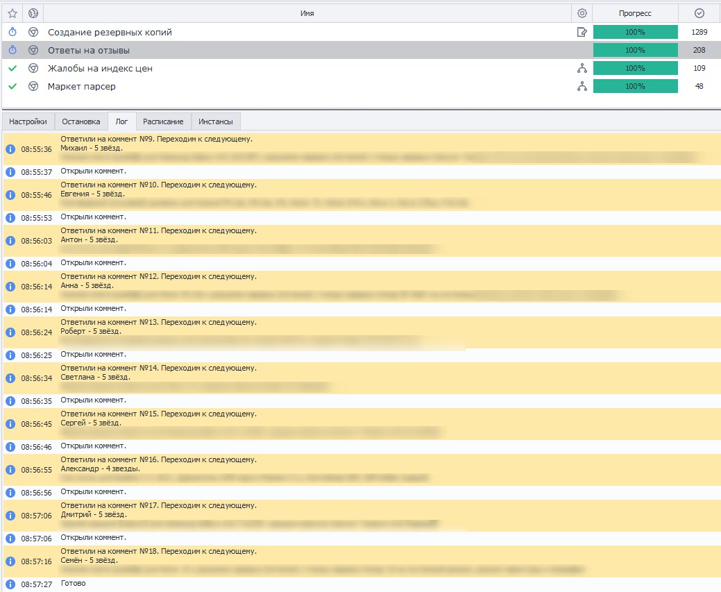

Мне программер неделю назад отдал исправленный вариант. Но чёт руки не доходили проверить. Сейчас запустил. Он вроде норм отработал, второй раз по уже написанным не пошёл. Но есть баг, который был изначально. Шаб пропускает некоторые отзывы. Я задачу это править не ставил, так что это так и осталось. Скрины приложил. Держи шаб исправленный. Если удастся его проапгрейдить, то скинь, буду признателен)))
