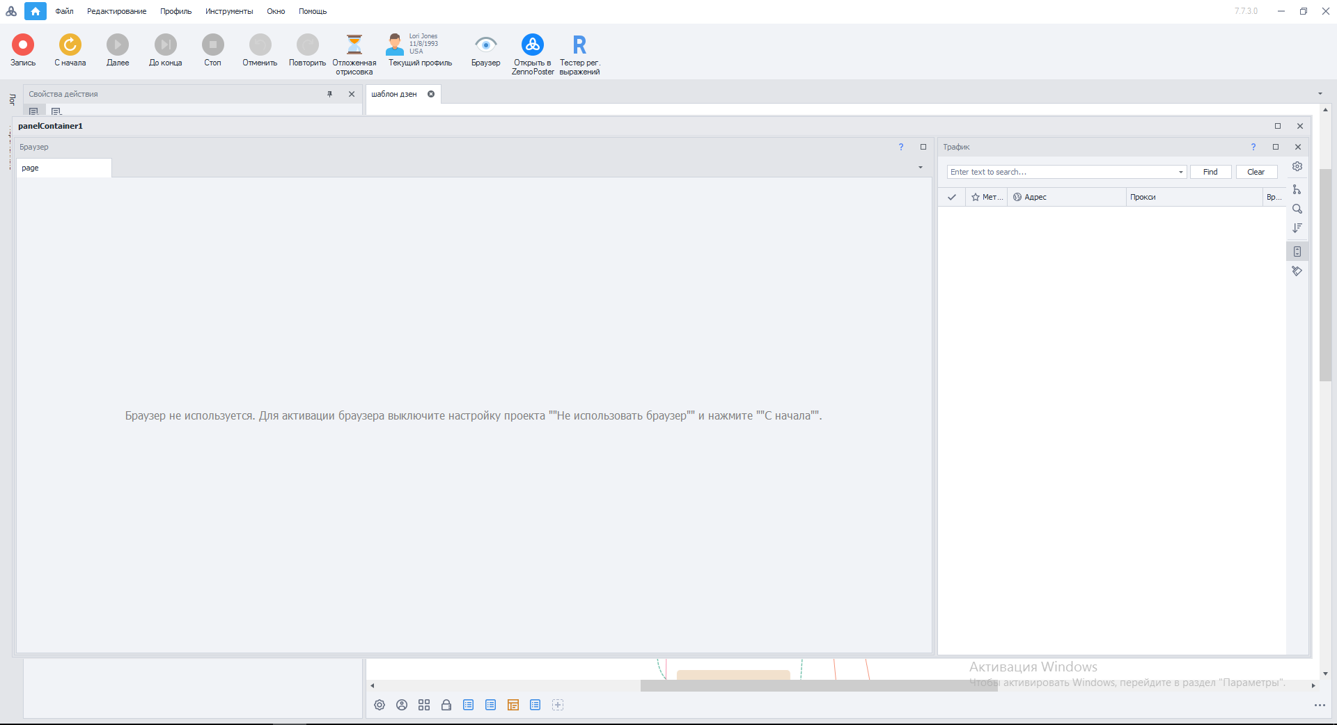

Первым делом настраиваем рабочее пространство (для меня так удобнее)
104449

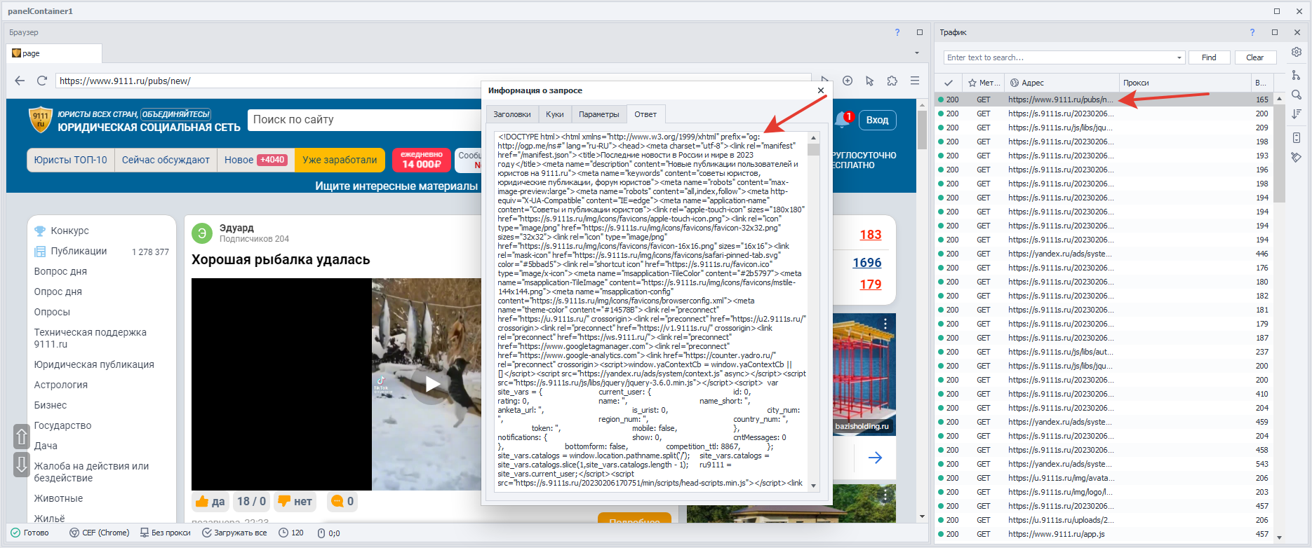

Переходим на сайт https://www.9111.ru/pubs/new/ (здесь 24/7 новые публикации)
104450
Нам нужен первый запрос для парсинга опубликованных статей (предварительно регулярной исключаем парсинг статьи где есть видео)
(?<="\ href="/questions/)[\w\W]*?(?=/">) - если разобрать страницу выпарсить данные можно этой регуляркой, далее мы просто делаем запрос на получение самой статьи (содержимое)

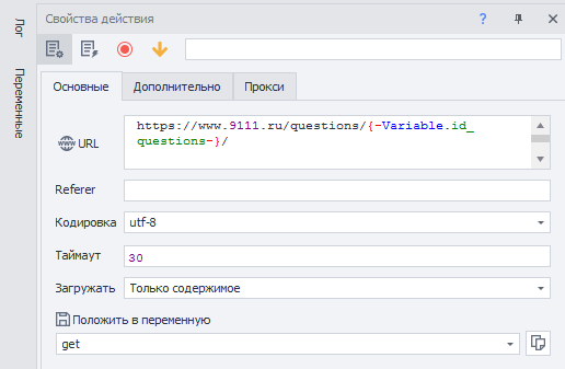

104451
id_questions - это ID который мы получили в первом действии
Получив полностью статью мы имеем текст картинки, нужно провести работу с ними.

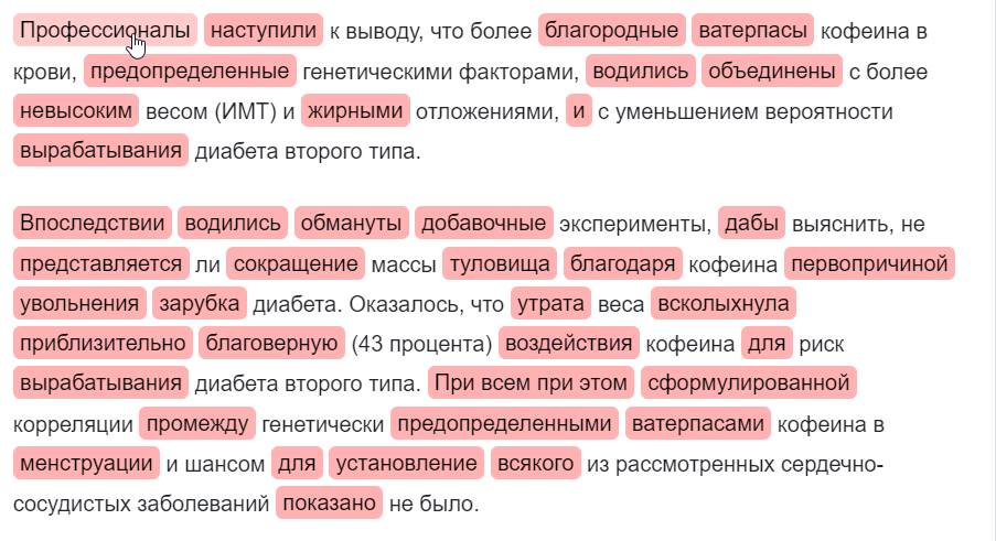

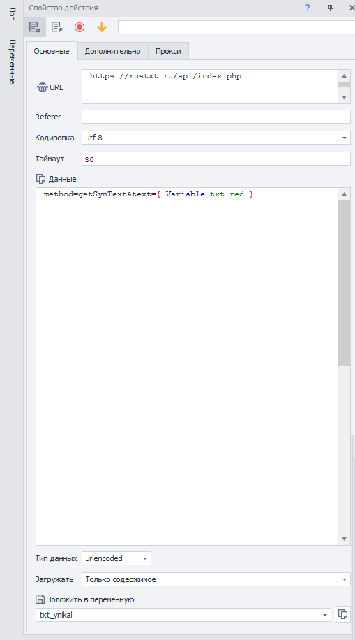

Работа с сайтом https://rustxt.ru/synonymizer​
Получаем по одному абзацу, и далем его уникальным:
104452
В их документации все расписано
На выходе мы получаем уникальный абзац, в этот момент мы начинам собирать запрос к дзен.

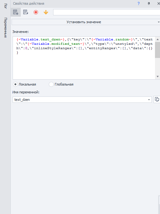

104453
Здесь происходит следующее:
Полученный абзац подставляем в первый абзац дзен, получаем все абзацы стати и делаем все тоже самое с остальным текстом.

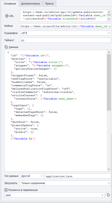

После полностью собранного текста, мы делаем публикацию в дзен:
104454
Чтобы выяснит как сделать запрос на публикацию, нужно в веб версии сделать публикацию, и по окну "Трафик" отследить запрос, в дзен 4 запрос после нажатия на кнопку "Опубликовать"

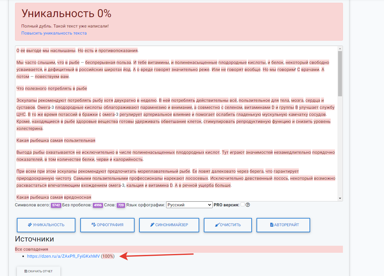

Вот результаты:
Копия https://dzen.ru/media/id/640c20ab28...bsce-nelzia--novosti-640c4f7c8fc5ca218ac61315
Отчет уникальности (в данном случае 0, так как эта статья уже опубликована на моем дзен аккаунте)
Ссылка с этого отчета ведет к моей же статье https://dzen.ru/a/ZAxPfI_FyiGKxhMV
Как мы можем заметить 1 источник, он не смог найти оригинальный источник, и также не смог найти подобные статьи с других ресурсов (так как на сайте 9111.ru запрещено публиковать авторский контент)

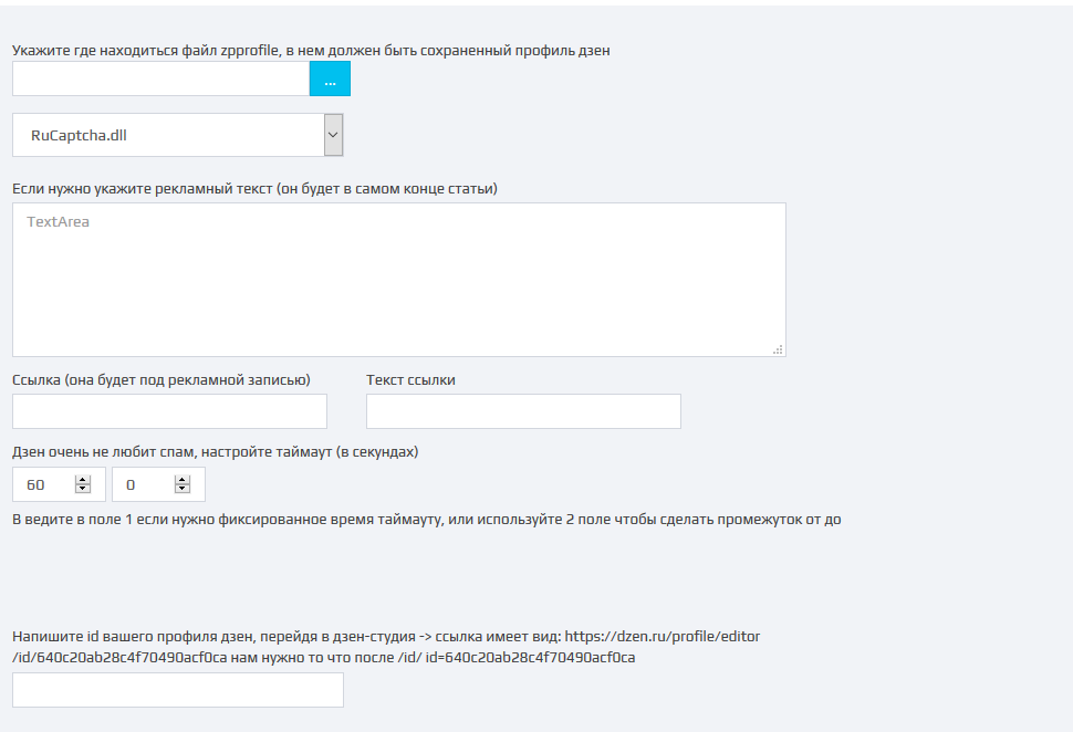

В входных настройках я сделал дополнение стати своими источниками, шаблон можно запустить из коробки
104455
Подставляете сохраненный профиль
Выбираете сервис капчи (яндекс часто запрашивает, если публикации идут подряд)
Далее пишем текст. Вот как у меня в статье получилось поле которое я заполнил с верху:
104456
И указываем ссылку, в моем случае было: ссылка https://t.me/AudioProcessingbot текст: AudioProcessingbot
В результате ссылка в тексте (не понятно почему дзен подставляет криво текст с ссылкой, но важно что там есть ссылка)

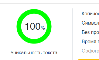

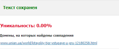

В общем ради интереса закинул статью 1300 символов в этот синомайзер (уникализатор) проверил их антиплагиатом и вуаля уникальность 100%
Думаю что то не то) пошел на advego .com/antiplagiat/ проверил - результат уникальность ноль.
104618
Пошел на text .ru/antiplagiat/unauthorized проверил уникальность ноль
104619

В общем уникализатор на мой взгляд мягко говоря не очень (я о сервисе) шаблон не тестил просто от нечего делать чекнул уникализатор. Мб я какую то статью неправильную уникализировал :ca:
Конечно он не очень, но для уникализации стоило включить автозамену слов, она выключена по умолчанию.
