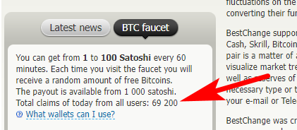

Этот маленький и простой шаблон предназначен для сбора сатоши - монеты криптовалюты Bitcoin (BTC) с сайта bestchange.com.
Также шаблон может работать и на зеркалах сайта.
Данный шаблон автоматически распознает капчу hCaptcha встроенными инструментами и кубиками Зеннопостер с помощью сервиса CapMonster.Cloud, который также разработан компанией Zennolab. Шаблон также заполняет поле с номером Вашего кошелька, нажимает кнопку собрать, и выводит сообщение о количестве сатоши полученных за этот сбор и сколько всего собрано, согласно сведениям с сайта.
Шаблон сделан в минималистическом варианте, без наворотов, например, таких как отправка сообщений о собранном количестве сатоши в мессенджер, без отправки информации о работе шаблона (работает или нет) в мессенджер, и без автоматического вывода средств на кошелек.
Шаблон разработан для сбора на один кошелек, разработан для работы в однопоточном режиме.
Распознавание капчи hCaptcha происходит с помощью сервиса CapMonster.Cloud.
Из особенностей крана на сайте bestchange.com, что необходимо знать!
Для вывода собранных монет в свой кошелек необходимо собрать минимум 1000 сатоши.

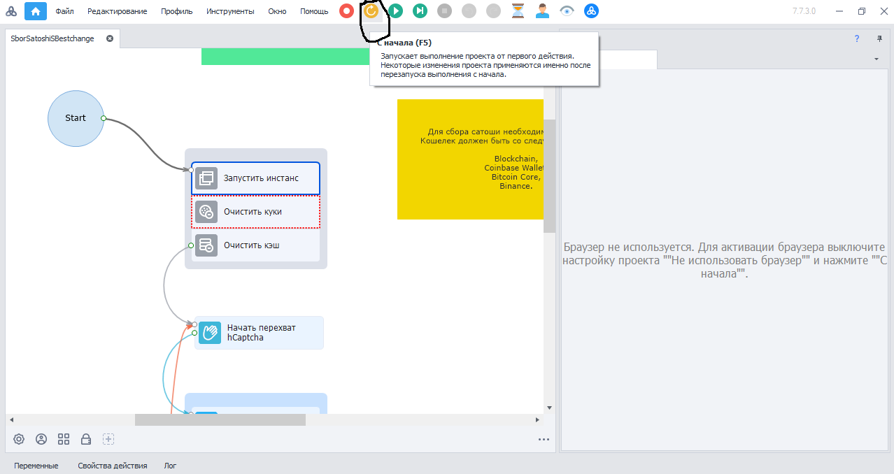

Алгоритм работы шаблона:
1. Запуск встроенного браузера Cromium.
2. Очищаем куки и кэш встроенного браузера
3. Перехват загрузки капчи hCaptcha.
4. Открываем сайт во встроенном браузере.
5. Перелистываем сайт к месту, где находится кран.
6. Переключаем на вкладку с краном.
7. Распознаем капчу.
8. Вводим номер кошелька.
9. Нажимаем кнопку Собрать
10. Останавливаем перехват hCaptcha.
11. Получаем значение сколько было получено сатоши.
12. Выводим сообщение с полученным количеством сатоши со сбора, без вывода всей суммы собранных сатоши в указываемый кошелек.
13. Делаем паузу один час - это обусловлено краном на сайте.
14. Запускаем шаблон снова с пункта 3.

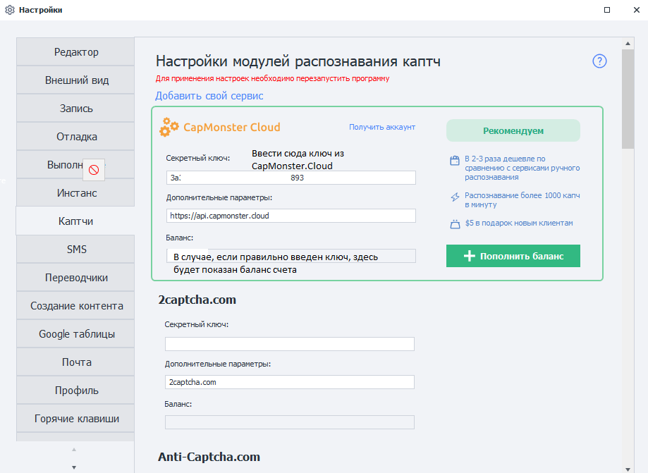

1. Зарегистрироваться в сервисе распознавания капч CapMonster.Cloud.
2. Пополнить личный кабинет на сумму от $1 и более.

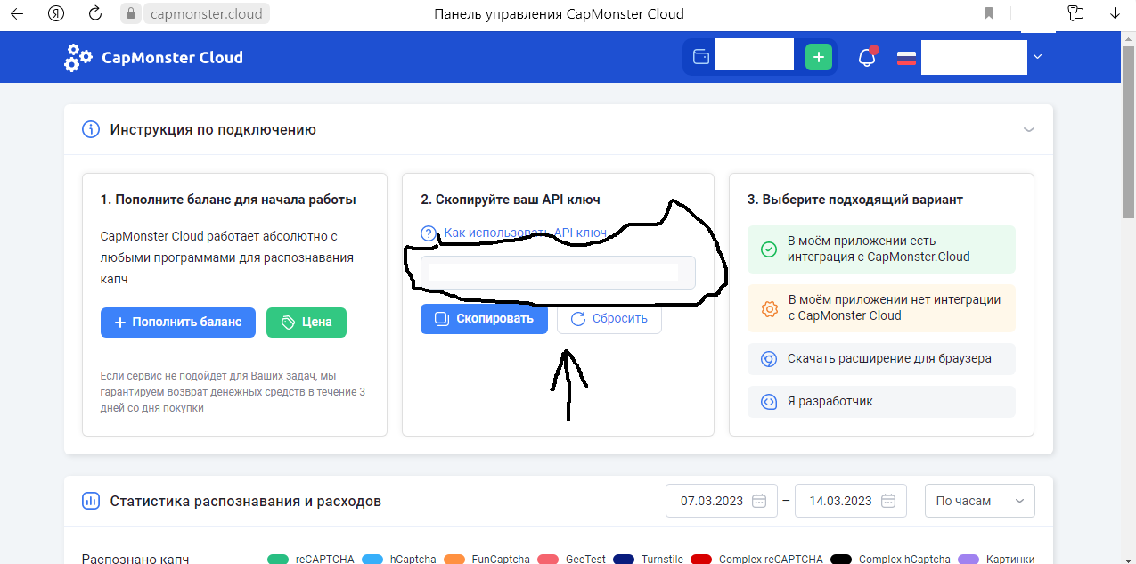

3. Получить из сервиса ключ API - его можно найти на сайте CapMonster.Cloud в пункте 2. (см.скриншот)
104509
4. Ввести ключ API в настройках ProjectMaker, в разделе капчи, в подразделе CapMonster.Cloud.
Если ключ введен верно, то можно будет видеть баланс из личного кабинета.

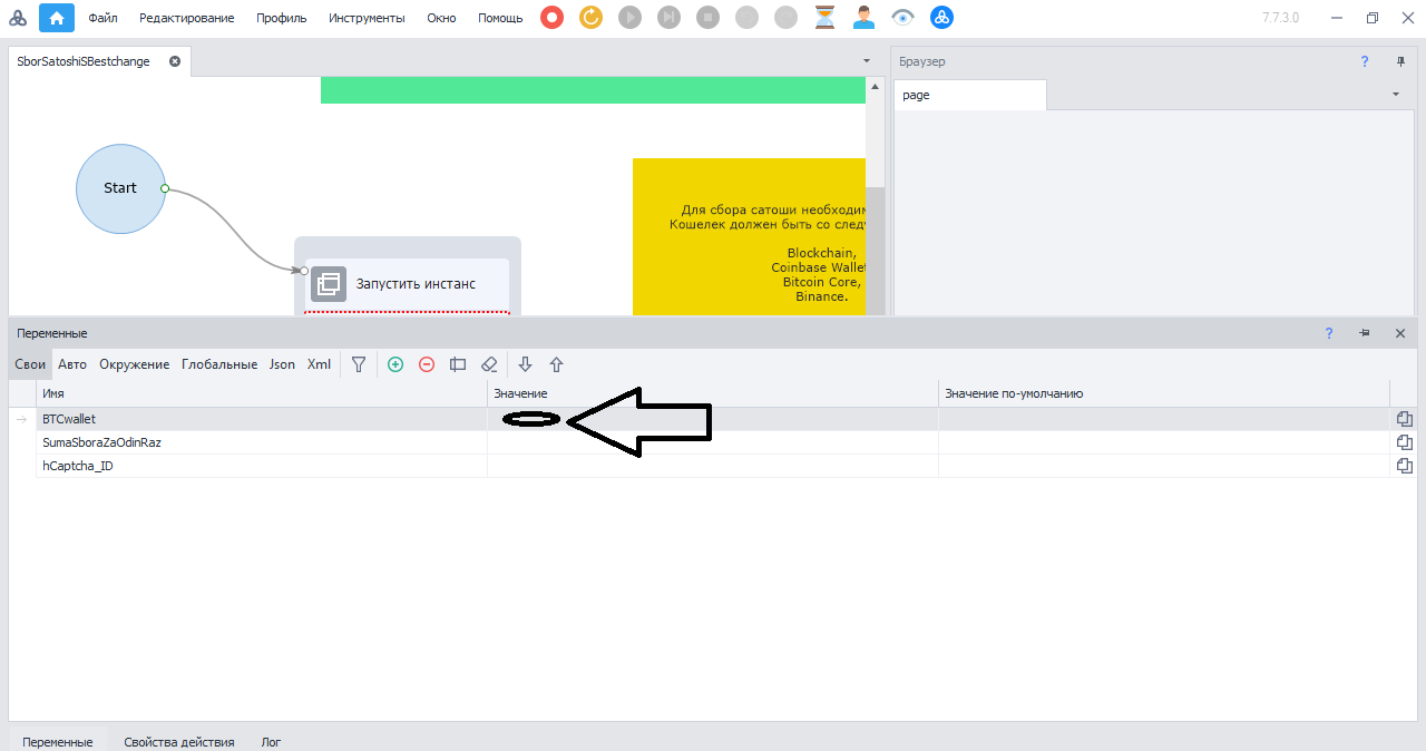

5. Если кошелька для криптовалюты Bitcoin еще нет, то обязательно получить его в одном из сервисов, перечисленных ниже - это обусловлено условиями крана на сайте bestchange.com.
"You can use any service that works with Bitcoin blockchain directly, for example:
6. Скопировать (вставить) номер кошелька в параметр BTCwallet в шаблоне.

7. Далее запускайте шаблон с самого начала и наслаждаетесь просмотром того, как во встроенном браузере происходит сбор satoshi.
104512

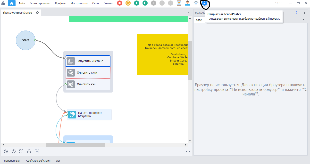

8. Если все сделано правильно, сохраните шаблон с настройками, запустите его в ZennoPoster и шаблон будет собирать монеты в фоновом режиме, пока Вы занимаетесь другими задачами! Пускай, сумма сбора маленькая, но с помощью шаблона можно увидеть как это работает.
104513
