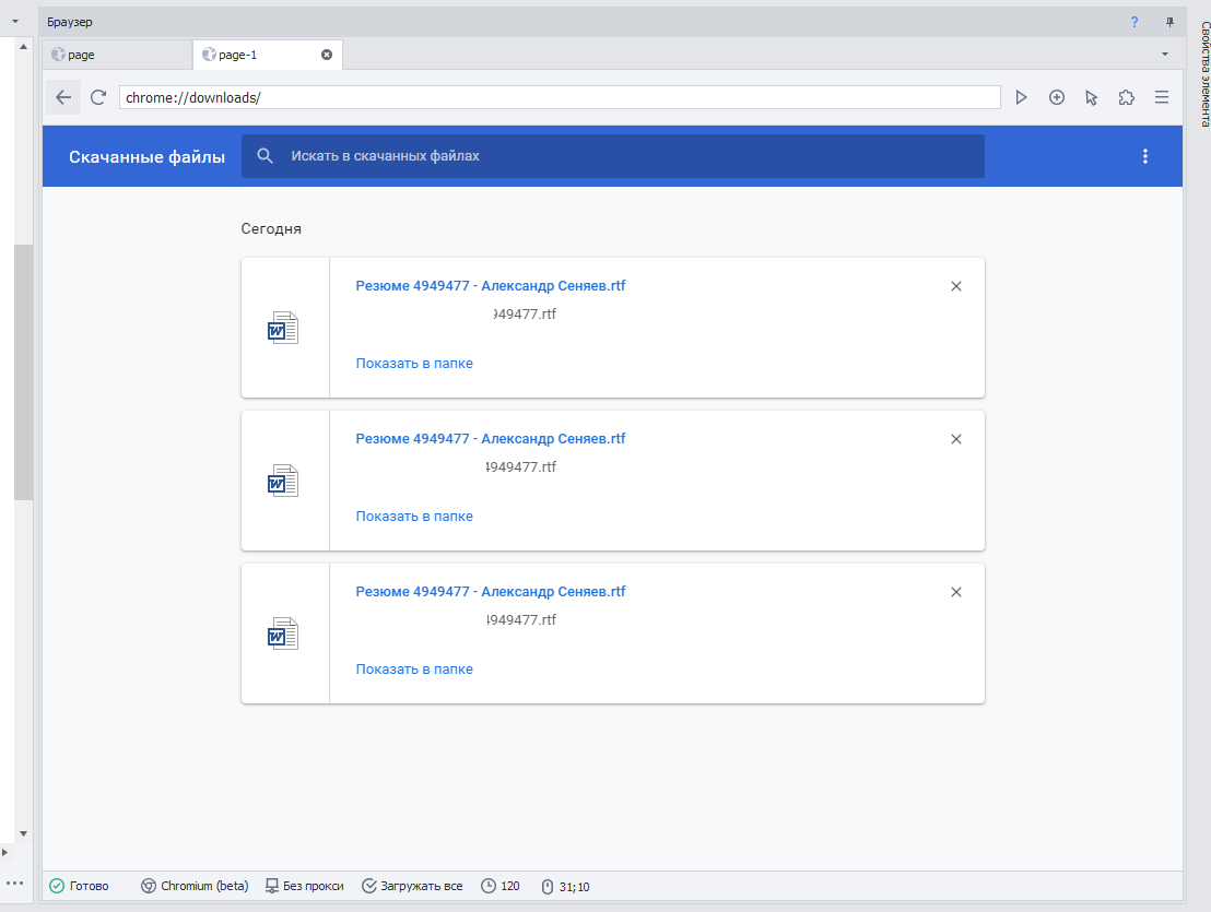

вот они скачиваются , скрин

тоже не помогло :-)

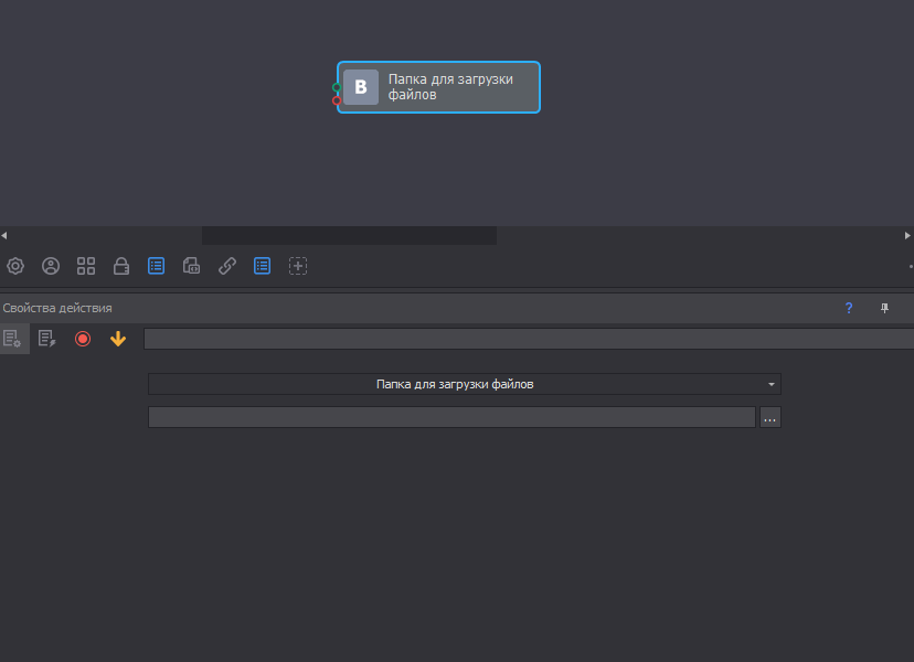

Ставьте экшн Папка для загрузки файлов до клика, ставьте свой путь, выполните этот экшн потом клик на скачивание, после посмотрите.
Или проще вариант, нажимаете кнопку Запись в PM и кликаете на скачать , будут созданы 2 кубика в котором будет путь, который можно изменить
P.S хотя наверное это работает только при загрузке файла
Вот название переменной {-Page.LastDownloadedFile-} находиться в разделе окружения, там должен быть путь
