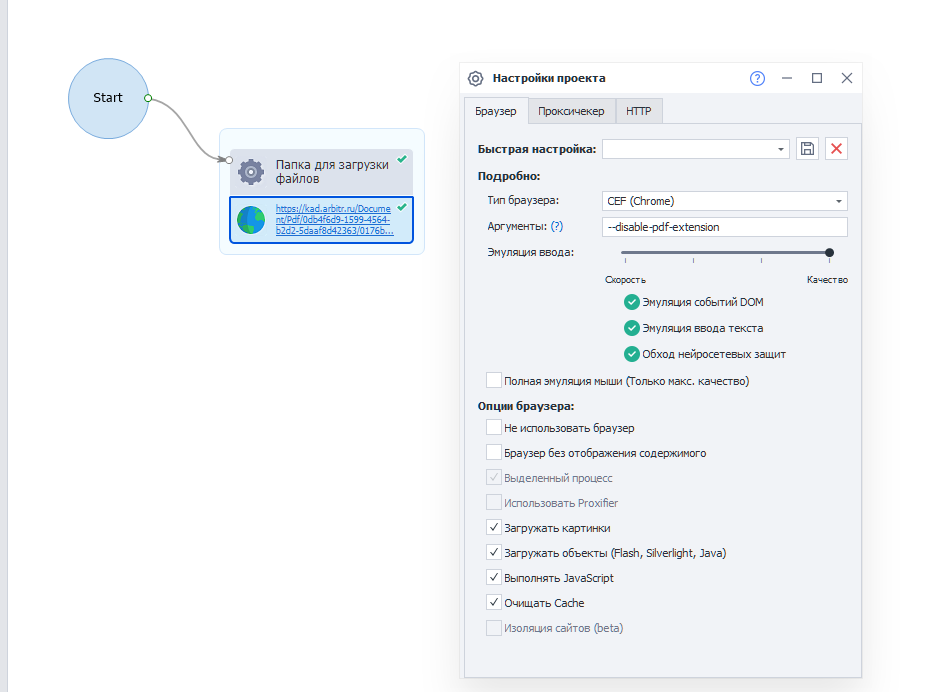

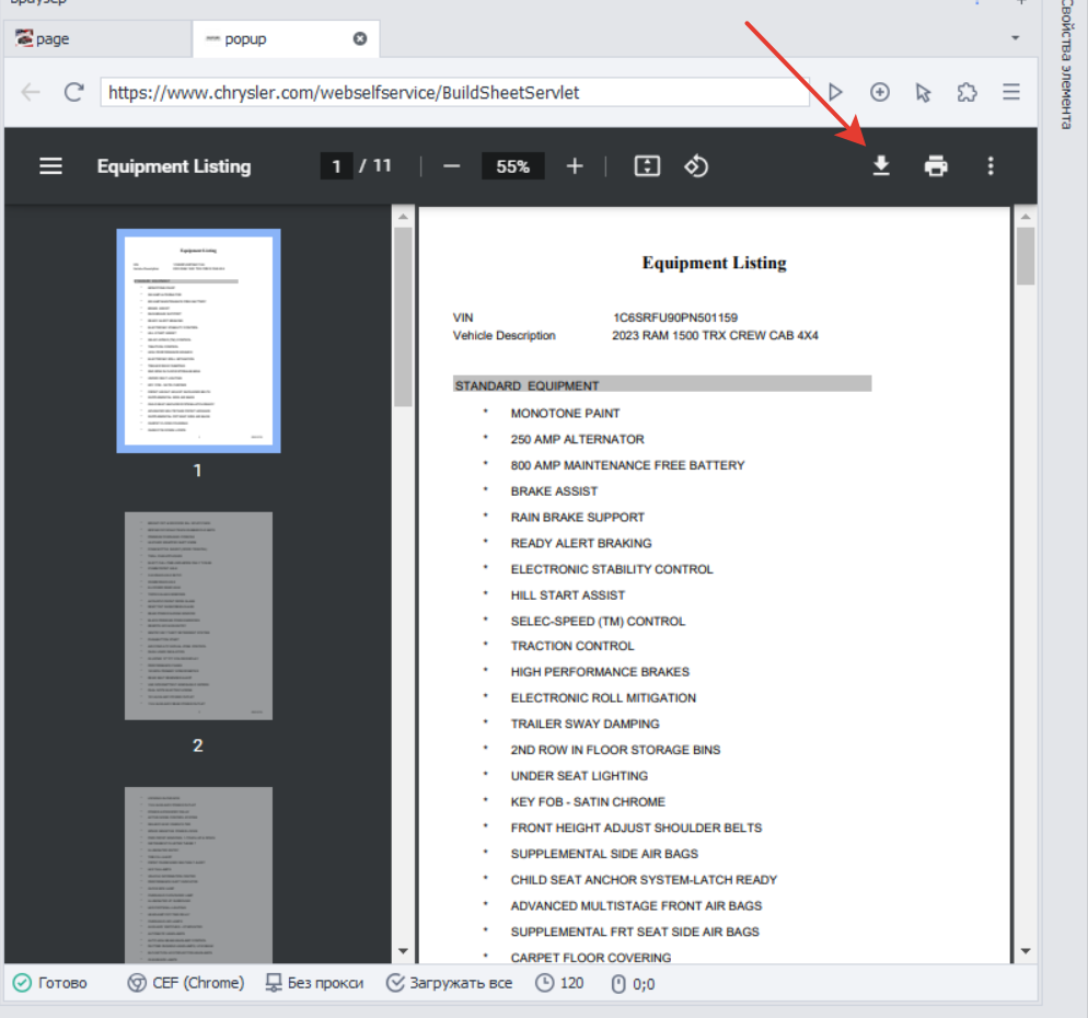

Как сделать нажатие, если в коде страницы ничего нет. Если брать url и скачивать сторонне тоже не получится так как адрес не постоянен!

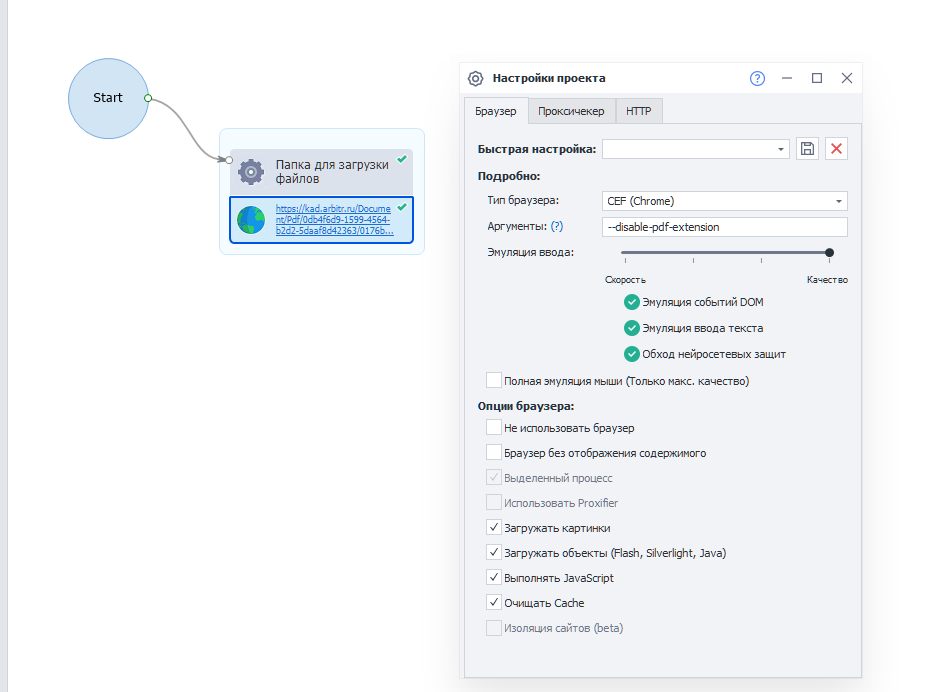

Приложил небольшой пример проекта с примером скачивания PDF.
Суть в отключении PDF-плагина через аргумент --disable-pdf-extension, в этом случае при посещении адреса происходит скачивание вместо показа.
И да, в Хромиуме это не работает, только в CEF. Глубоко не копал, может кто-то подтянется и расскажет способ для Хромиума.
125068
Спасибо большое) Шаблон открыть не смог, но все равно разобрался и теперь скачивается файлом!
