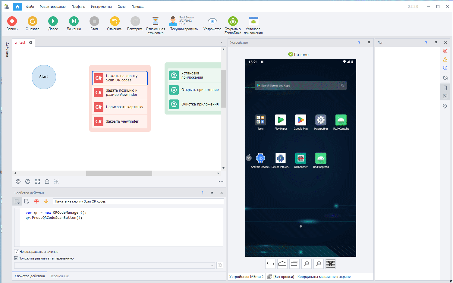

Можно воспользоваться виртуальной камерой из MEmu.
В тестовый билд ZennoDroid 2.3.2 добавлен функционал, упрощающий работу с камерой (нажать на кнопку, задать положение и размер видоискателя, разместить изображение под ним, закрыть его).

Экшен запуск программы.
{-Environment.EmulatorDirectory-}memuc.exe
-i {-Variable.index-} setconfigex camera_type 1
{-Variable.index-} можно получить при Выборе устройства или из c#
project.Variables["index"].Value = instance.DroidInstance.Info.Index.ToString();

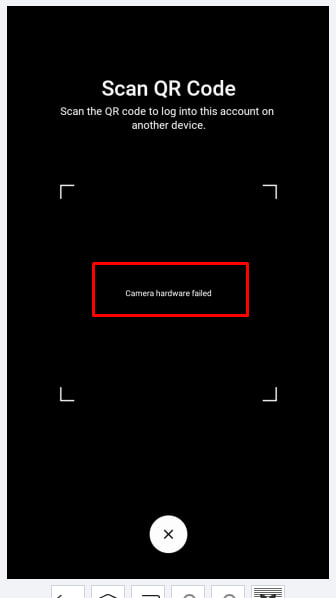

Интересная штука получается...все работало, но сегодня с первого раза перестала появляться кнопка сканирования, помогает только ребут и то не с первого раза.
113414
Вот такая надпись при первом открытии. Напомню что еще вчера все было четко и с первого раза...
Кто подскажет в чем появилась проблема? с тем учетом что в шаблоне не производилось никаких изменений.
И еще интересный момент - у знакомого при открытии камеры есть кнопка зеленая сканирования qr кода вообще без установлки сторонних приложений, т.е. у него стандартная камера каким то образом поддерживает эту фишку. версии мему одинаковые 9.0.5.
И он не меняет настройки камеры перед запуском - галочка стоит на физической камере!
В чем прикол?
Такое впечатление что либо дроид, либо мему подтягивает какие то мелкие обновления без ведома пользователя, и соответственно меняется структура работы, которая приводит к ошибкам
Нужно переключить в настройках на виртуальную камеру.
Если есть физическая, она правильно работает и MEmu может с ней работать, то зеленая кнопка сканирования QR кода появляться не будет. MEmu переключается на виртуальную, даже если включена физическая, только в случае проблем в работе с реальной камерой.
В тестовом билде ZennoDroid 2.3.6 добавлена настройка для переключения режимов камеры
это да, все понятно. Но может ли появляться зеленая кнопка при виртуальной камере, без установки сторонних приложений? т.е. грубо говоря на чистом эмуляторе?
Ну и еще непонятный вопрос, почему в один день все работает, а в другой камера глючит (виртуальная естественно)?
Anatoly79
17.04.2020
704
588
На чистом эмуляторе нет приложений для работы с камерой, на рабочем столе только ссылка на апк.
Если перед запуском эмулятора в настройках выбрана виртуальная камера, то проблем с кнопкой быть не должно. (Технически поддерживается смена и при запущенном эмуляторе, но она плохо работает)
