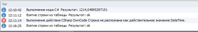

выдает такую ошибку
Формат даты не нравится коду. Проверьте переменные и сюда скиньте.

Не работает ваш скрипт. Ошибка:
Выполнение действия CSharp OwnCode DateTime, представленный строкой, не поддерживается в календаре System.Globalization.GregorianCalendar.
string Time_old = project.Variables["Time_old"].Value; // наша старая дата "месяц/день/год ..." ("06/15/2017 12:40:41" )
DateTime Time_old_classic = DateTime.ParseExact(Time_old, "dd/MM/yyyy HH:mm:ss", null); // преобразуем string значение в формат даты
TimeSpan Time_diff = DateTime.Now - Time_old_classic; // считаем разницу от текущей даты
return Math.Floor(Time_diff.TotalDays); // возвращаем разницу в формате "дни", или замените TotalDays на TotalSeconds (секунды)
При этом я его даже не правил. переменную создал с таким же названием что и у вас. В нее поместил: 06/13/2019 12:00:46
