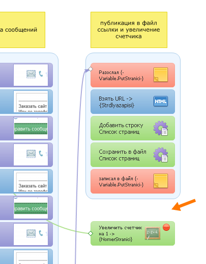

прогнал у себя в ПМ и ЗП, время выполнения одного цикла примерно одинаковое, что там, что там - ~40 сек..
и да, для того чтобы прогнать в ЗП именно 1 цикл, то есть до останова, оторвал экшен, как на картине показано:
видимо, ваша проблема в том, что в ПМ идет цикл до экшена с красной точкой (останов), а в ЗП этот останов игнорируется и шаблон идет далее выполняться..
поэтому и разница во времени выполнения между ПМ и ЗП..

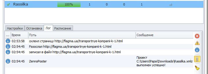

Дело в том, что время цикла в ЗП я смотрю по текстовым меткам до и после выполнения рассылки. И сравниваю их. То есть все блоки: регистрация, склеивание и публикация проходят мгновенно почти, а рассылки 3 минуты вместо 40 секунд...

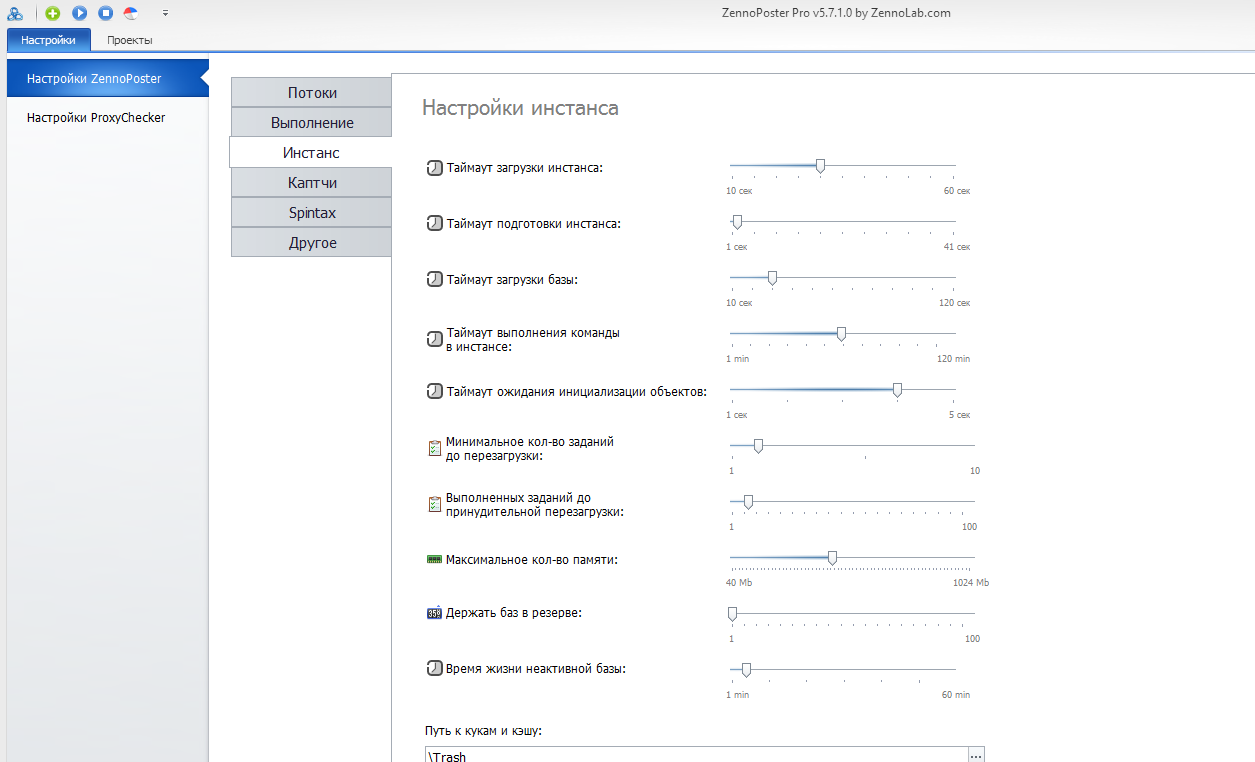

Еще момент, в ЗП внизу есть строка состояния соединения с сервером, что это за сервер и влияет ли он на скорость работы. Та как я часто замечаю, что иногда соединение разрывается.
Упростил цикл, теперь ссылки берутся из файла. Все равно есть конкретное несоответствие рассылки в ПМ и ЗП. Все те же 3 минуты. Смотрел в процессе инстанс, тормозит перед началом рассылки, после перехода на нужную страницу. Просто стоит и ждет. Не пойму в чем может быть причина. Это можно увидеть если поставить например 5-10 выполнений.

Еще момент, я сейчас использую демо версию программы, может ли эта задержка быть вызвана именно этим. И вообще где почитать ограничения по демо версии.
