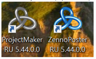

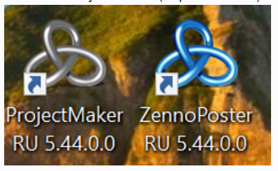

Интересная тема, скорее всего скоро заберу. Если я буду делать человеку закрытый шаблон, с этими методами, он сможет пользоваться? Или допустим публикация шифрованного проекта, получиться человеку пользоваться?
Я там видел вверху были похожие вопросы и ответ: Библиотека привязывается к id zennolab , к машине не привязывается .
Но из этого я ни чего не понял, скажи, пожалуйста, коротко и ясно, для новичка понятно

После установки зенки появляются 2 ярлыка.
60356
PM - ProjectMaker (серый значок) ZP - Зеннопостер (синий значок)
ProjectMaker - для создания , редактирования , отладки и запуска шаблонов в 1 поток.
Zennoposter - для запуска шаблонов в 1 или несколько потоков вручную или по расписанию.
Библиотека не привязывается к машине , т.е. ты можешь пользоваться ей на любом компьютере, где установлена твоя зенка.
Если ты сделаешь закрытый шаблон, он будет работать на выполнение в ZP у всех, кому ты дашь на это права.
