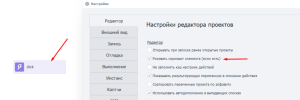

Уже очень давно перестало показывать скриншот элемента.
Переустановка\ обновление PM - не помогает
галочку снимал и снова ставил - но скриншот элемента не делается никогда
Если в проекте используется браузер CEF Хром, то да, эскизы рисуются.
Если на Хромиум поменяете, то не будут показываться эскизы на вновь созданных кубиках. На старых эскизы останутся. Кстати, лайфхак - сделать проект на CEF и потом поменять движок на Хромиум. Но коненчо, новые кубики будут уже без эскизов, к сожалению. И к большому сожалению, в режиме Интеграции ЗБ - тоже есть проблема с эскизами. Разработчикам подсветил. Надеюсь, что будет рассмотрено исправление.
