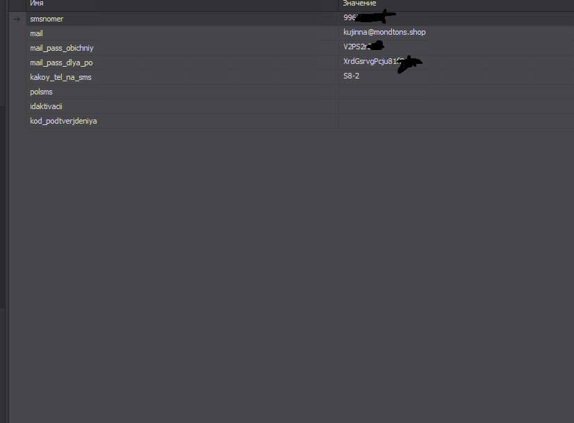

Подготавливаем табличку по типу номер телефона; логин почты; основной пароль почты; пароль для приложений для почты; название телефона.

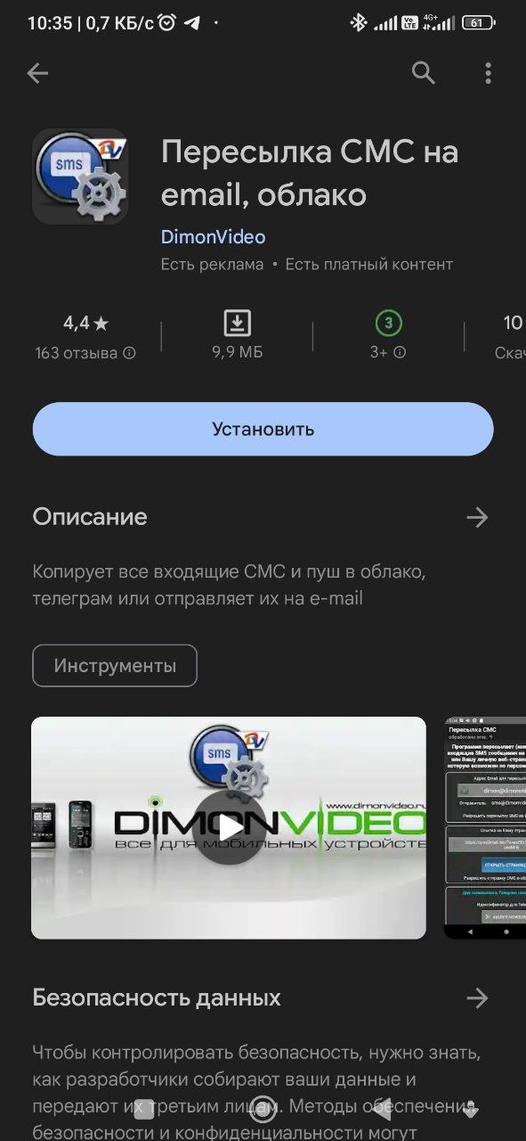

Скачиваем приложение
111746

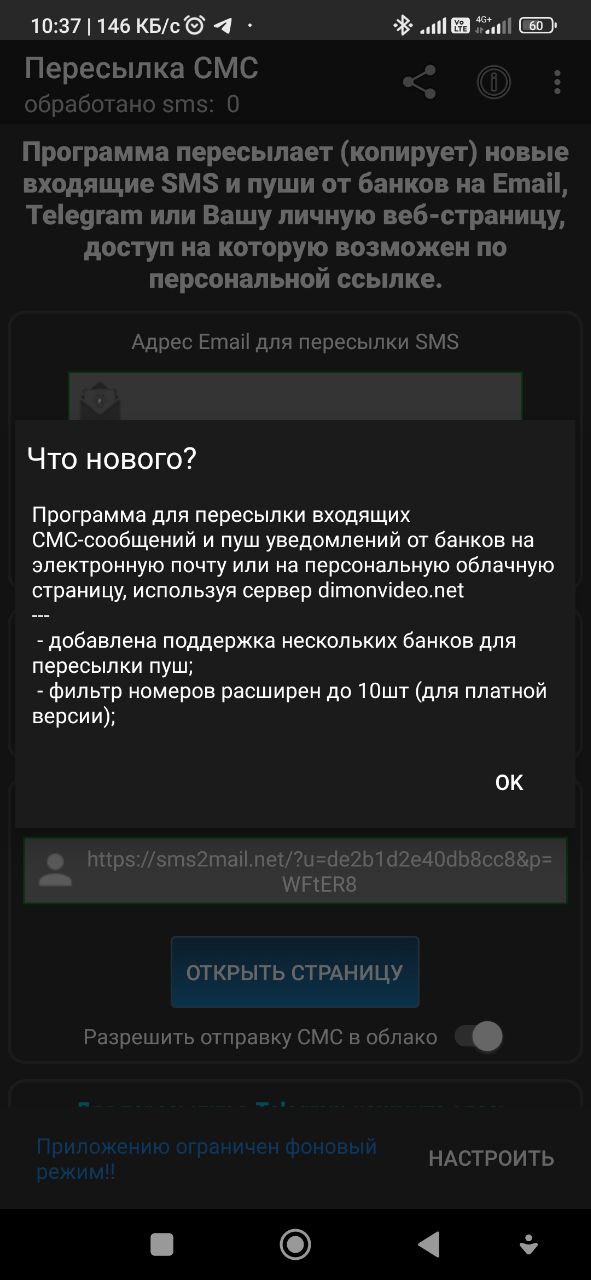

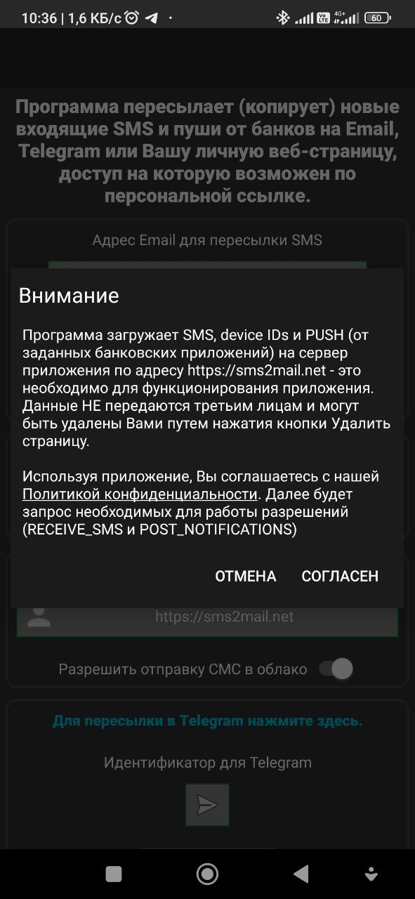

Шаг 3

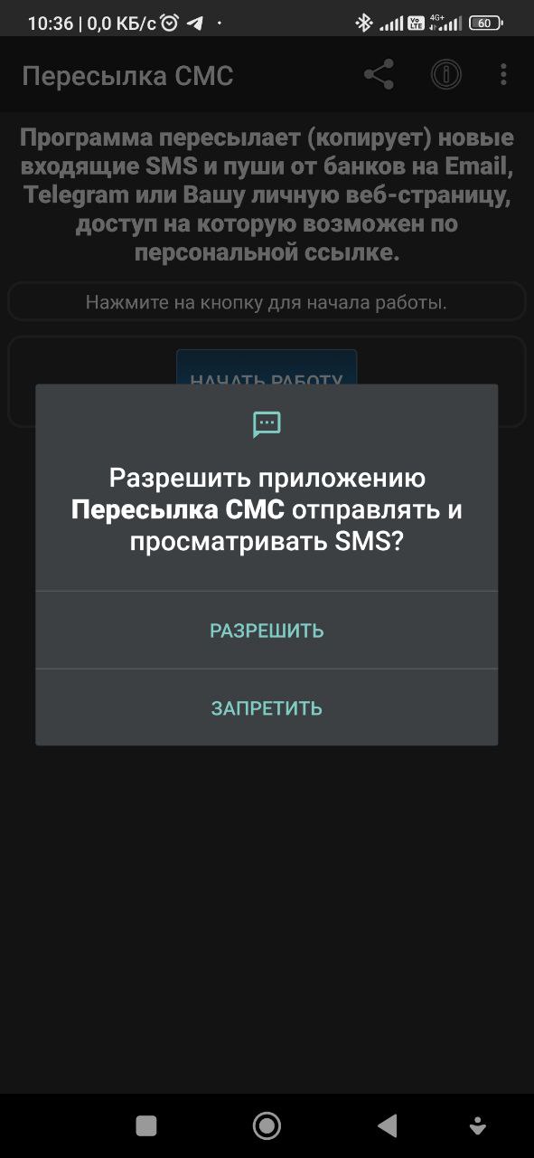

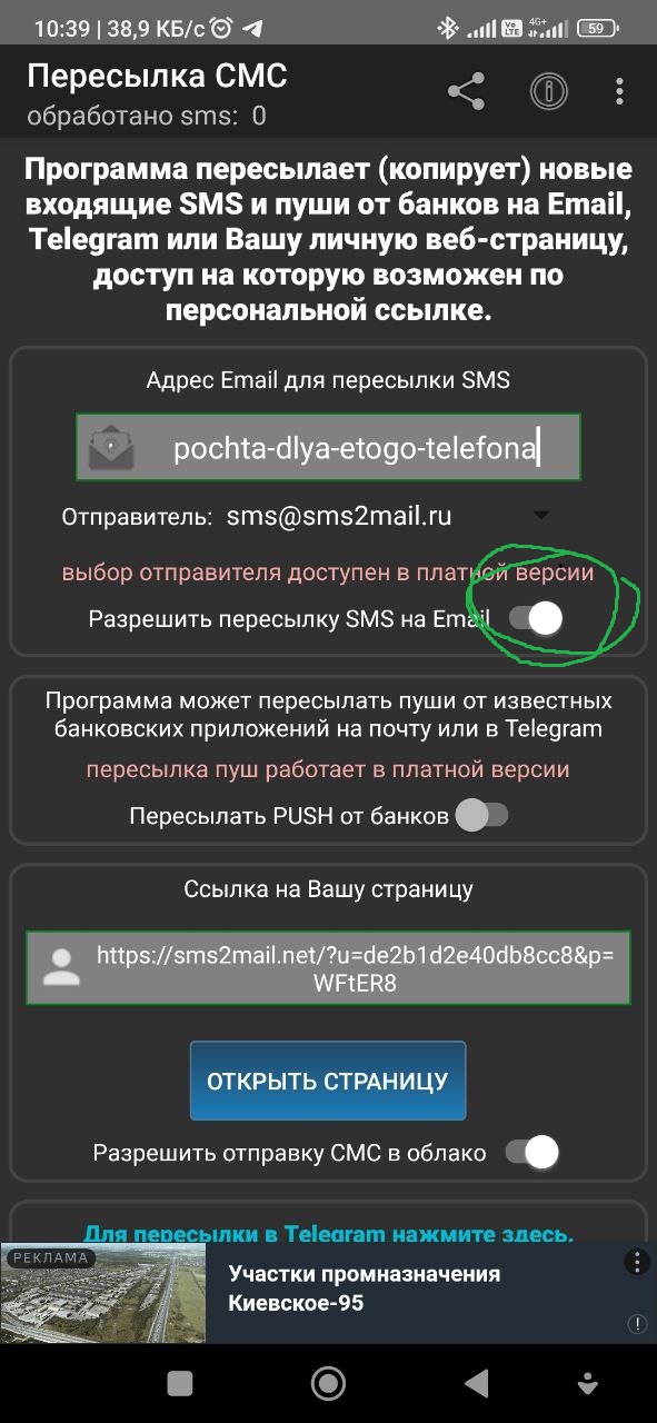

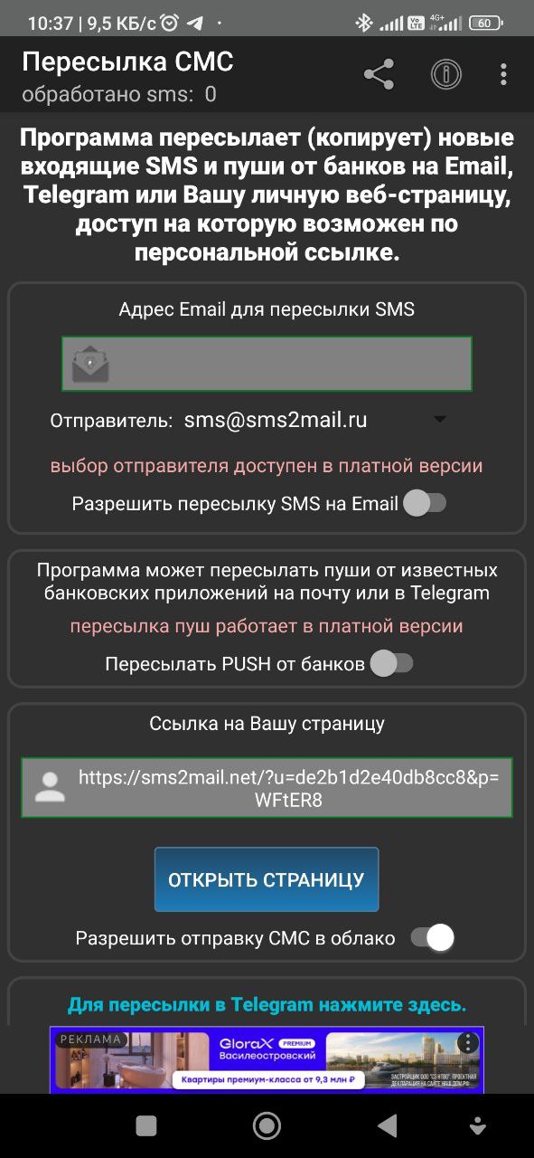

Устанавливаем и выдаем все необходимые разрешения (обязательно прописываем почту и нажимаем галочку разрешить пересылку)
111747
111748
111749
111750
111751

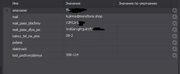

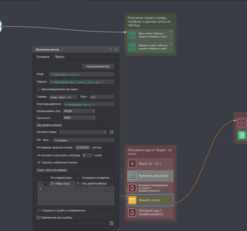

Получаем смс из почты
111752
111753
111754
Шаблон во вложении.

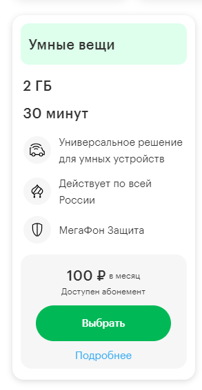

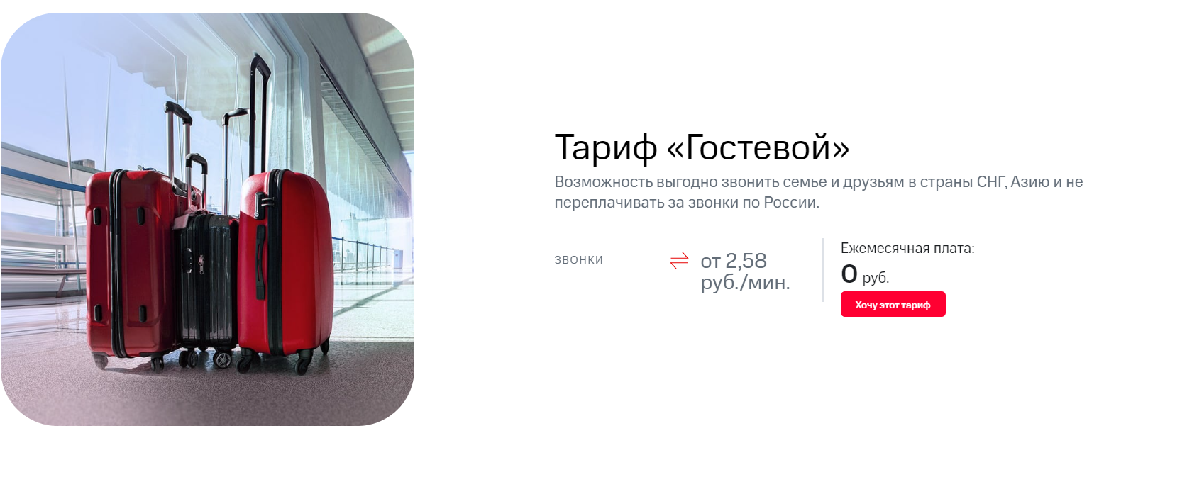

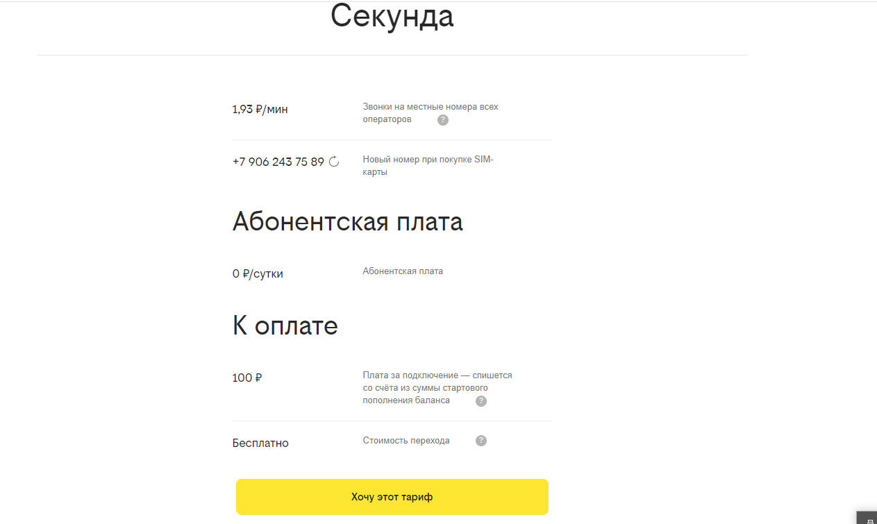

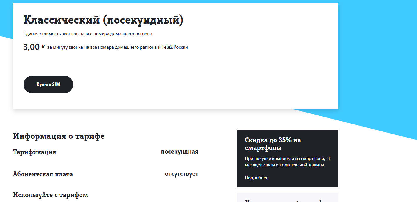

111816
111817
111818
111819
Выбор есть практически у каждого оператора (мегафон исключение), но конечно надо проверять
Реакции: spbalexpiter
Посмотреть вложение 111816Посмотреть вложение 111817Посмотреть вложение 111818

1) по сути единственная функция Зеннопостер/Зеннодроид это получить письмо из почты и выдернуть оттуда с помощью переменной нужный код.
