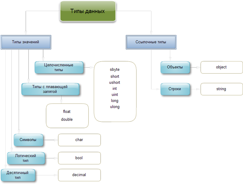

Типы данных
Язык C# - язык со строгой типизацией. Любые данные имеют некий тип, и этот тип нужно указывать.
На схеме мы видим множество типов, но только с несколькими из них Вы будете сталкиваться в 90% случаев при написании проектов.
Синтаксис оформления переменных:
тип имя = значение;
Основные типы которых будет достаточно знать.

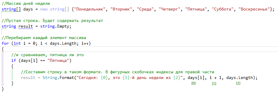

String.Format - метод (String, Object, Object)
Составная строка в некотором формате.

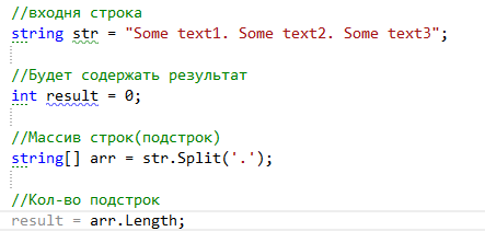

String.Split - метод (Char[])
Разбиваем строку на массив по разделителю

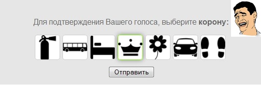

В качестве примера решил привести практическую реализацию распознавания одной капчи.
Основа всего алгоритма распознавания полностью завязана на возможностях одномерных массивов.
Этот пример может служить базой при написании распознавалок для подобного вида капч.
Есть сайт http://radiostationawards.ru На нем такая капча.
Смотря на эту капчу можно увидеть массив. Массив состоящий из 7 элементов = 7 картинок.
Помнить что нумерация в массивах идет от нуля. Первый элемент массива имеет индекс = 0!

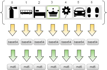

Когда в Зенно вы выбираете капчу(обьект картинка) за это отвечает метод DrawToBitmap
который входит в библиотеку классов ZennoLab.CommandCenter. Метод передает эту картинку модулю распознавания, который передает ее уже на сервис распознавания в виде картинки.
Мы воспользуемся этим методом для своих целей. Целей идентификации картинки.
Синтаксис метода:
//Метод вернет base64 представление нашей картинки в виде строки
public string DrawToBitmap(
   bool isImage
Вот так выглядит base64 строка одной картинки из этой капчи. Такую строку вернет нам метод DrawToBitmap.
iVBORw0KGgoAAAANSUhEUgAAADIAAAAyCAYAAAAeP4ixAAAAAXNSR0IArs4c6QAAAARnQU1BAACxjwv8YQUAAAOESURBVGhD7ZpLKG1RGMePN1GkkAkDkeQ5UMqE8khKISPGKEPJgKRQ8pgoIQOKIiUjpWTkMZAijyQDj7wG3m9x/G//r31291xO+zrWLbu7//XV2Wt19vf91v5We61vL9vJyQlox8fH2NnZwdraGlZWVkxhjJUxHx0dQUAODg6wvr6Oi4sLvL6+QrWenp5QVVWFoKAgZGRkSAAq/Ly8vEjMjF1A+ONfAFC879TUFAICAmCz2eDt7Y3Kykqcnp7i4eEBw8PDqKurw/T0NK6vr7V/fU1vb2+w8dGQSoXsdrs85snJSSwtLck1R623txdeXl4CQisqKsLh4SE6OjoQGxuLwMBAxMTEYGJiwu0Btal6zAx6dXUVubm5iIiIQEJCAgYGBgSkp6fHCaSwsBD7+/soLi6Gv7+/tLG/vb0dV1dX2h2/JhsnjQrd399jdHQUfn5+Epivr69APT8/uwTJz8+Hj4+P3t7S0oLz83Ptjl+TMhDmd39/vx4UA09NTcXj46NLkLy8vE9Bdnd30d3djerqaoyPj+P29lbz4lpKQfr6+vSgOKmTk5O/DLK3t4e2tjZERUUhJCQEWVlZMueM9ONAlpeXUVFRobdFRkaitbVV8+JaPw5kYWEBZWVleltoaCgaGxs1L67140Dm5+ctEO3n92SBWCDO+j9B3t/fcXl5KXsAvn1vbm60HhOBcFG4vb0tK1nuLWpqajA0NCRvYgJ+BpKUlCTgXV1dTiAFBQVyr5ycHCeQpqYmzM3NoaSkRG9TDnJ2dob6+nqEhYXpTqKjo9Hc3Cx9f4J4enpK/+DgIMrLy+Xa0ZeSkiJwiYmJToClpaVoaGhAenq63qYcZGZmBpmZmboDhzF9xsbGPoCoMuUgDDYtLe2DI+49mBKmAVlcXJTcZu7/7sh0INwgMa+Z9x4eHroj04FQnNS1tbUIDg7WHZkShNrc3JT9giPFTAtCzc7OIjs7W1LM1CCsI42MjCAuLs7cIBTLNpz88fHx5gbhsoTLk87OTtlTmxaEYopx8ceSq6lBKMKwmmh6EIcsEAOzQNyVBWJgFoi7skAMzAJxVxaIgVkg7soCMTALxF0RhN/ZWV1RaeHh4bKVNpKyIxx3d3fyPZwFaJXG0xMcICPJoRqW/r8r7uE5IDzxo9L4feVvBlqOOW1sbMj3j++IJVU+XRYjVBqPQW1tbWlePpfdbscvhtSOsbw7okYAAAAASUVORK5CYII=
Как видим, длина такой строки имеет неудобный вид для работы.
Воспользуемся Снипетом получения MD5 для строки
string input = "base64 строка";

В результате получим md5 хеш нашей строки.
1fbabb01b6a5376b925c42f9a6f97cf4

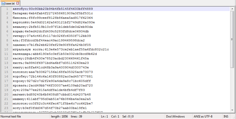

После этого нам нужно сохранить в базу текст вопроса и соответствующий хеш.

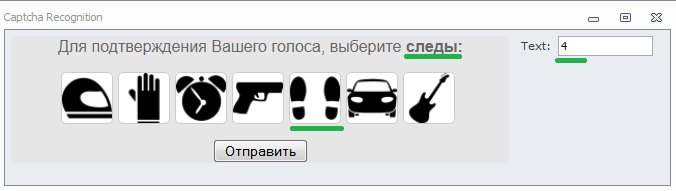

Для этого на форму для ручного ввода капчи выведем весь блок капчи с текстом вопроса.
В качестве ответа вбиваем индекс картинки которую просят выбрать.(Нумерация от нуля!!)
Парсим сам текст картинки которую просят найти.
Передаем индекс в следующий код.

После этого у нас в переменной {-Variable.text-} будет текст вопроса, а в переменной {-Variable.md5-} буде md5 хеш соответствующей картинки.
Сохраняем все это в список в формате text;md5
Запустим проект в 5 потоков. Вбиваем индексы нужных нам картинок.Через 30-60 минут получим базу в таком виде

Массивы на примере одной капчи
Синтаксис метода:
   bool isImage
// Создаем объект этого класса.
System.Security.Cryptography.MD5 md5Hasher = System.Security.Cryptography.MD5.Create();
// Преобразуем входную строку в массив байт и вычисляем хэш
byte[] data = md5Hasher.ComputeHash(Encoding.Default.GetBytes(input));
// Создаем новый Stringbuilder (Изменяемую строку) для набора байт
StringBuilder md5hash = new StringBuilder();
// Преобразуем каждый байт хэша в шестнадцатеричную строку
for (int i = 0; i < data.Length; i++)
    //преобразуем элемент в шестнадцатиричную строку длиной в два символа
    md5hash.Append(data[i].ToString("x2"));
//Возвращаем MD5 хеш для строки
return md5hash.ToString();
Шаг #1 - Создание базы
Алгоритм действий
Для работы кода нужно добавить using:
using System.Security.Cryptography;
//Индекс нужной картинки
int index  = Convert.ToInt32(project.Variables["index"].Value);
//Массив хешей картинок на странице
string[] md5source = new string[7];
//Результат. Будет содержать нужный хеш по индексу
string md5 = String.Empty;
//Заполняем массив md5source
for(int i=0; i<md5source.Length; i++)
    //Пауза 2с
    System.Threading.Thread.Sleep(2000);
    //Находим капчи
    Tab tab = instance.ActiveTab;
    Document doc = tab.MainDocument;
    HtmlElement he = doc.FindElementByAttribute("img", "src", "http://radiostationawards.ru/image.php\\?show=.*", "regexp", i);
    //Получаем BASE64 представление каптчи. Стат.метод DrawToBitmap(); возвращает тип string
    string base64 = he.DrawToBitmap(true);
    //Получаем md5 от строки base64
    MD5 md5Hasher = MD5.Create();
    byte[] data = md5Hasher.ComputeHash(Encoding.Default.GetBytes(base64));
    for (int j=0; j < data.Length; j++)
        md5hash.Append(data[j].ToString("x2"));
    //Заполняем массив md5 хешами каптч
    md5source[i] = md5hash.ToString();
//Хеш нужной картинки каптчи по ее индексу
md5 = md5source[index].ToString();
//Вернем результат
return md5;
