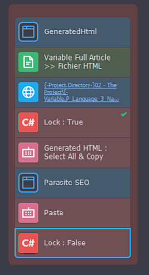

Я создал нижеуказанный код, что вы думаете об использованном методе?
Могло ли быть более простое/надежное решение?
// Блокировка: True
// Построить путь к файлу
var lockFilePath = Path.Combine(project.Directory, "01 - The Base\01 - Cookies\The Lock.txt");
// Проверить, доступен ли буфер обмена
if (File.ReadAllText(lockFilePath) == "False")
// Буфер обмена доступен, записать "True", чтобы заблокировать его
File.WriteAllText(lockFilePath, "True");
else
// Подождите, пока буфер обмена не станет доступным
while (File.ReadAllText(lockFilePath) != "False")
// Подождите 1 секунду перед повторной попыткой
Thread.Sleep(1000);
// Как только буфер обмена станет доступным, записать "True", чтобы заблокировать его
Затем в конце процесса мы записываем "False" в текстовый файл.
// Блокировка: True
else
Thread.Sleep(1000);
