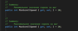

2) В FullEmulation параметрах есть MinScrollSpeed и MaxScrollSpeed, по умолчанию оба по 20. Это "скорость вращения" колеса мыши или расстояние за одну прокрутку? Не могу понять, нужно ли делать разброс или нет.
По пункту 1 - информации не нашел. Если я правильно понял инструмент, то там не должно быть паузы, вы сами ее делаете: выполнить left + down - своя пауза \ действия - выполнить left + up.
По пункту 2 - нашел такую информацию:

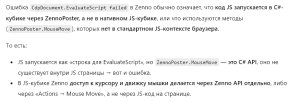

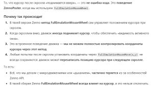

После множества попытка написать с помощью ChatGPT хоть какой-то код более-менее похоже имитирующий человеческие движения мыши (без кликов, просто скроллинг и колебания курсора мыши), множественные варианты кода упираются в одну и ту же аномалию - курсор начинает ползти вверх и прилипать к верхней границе окна.
ChatGPT сообщает,
139782
Получается имитация даже приближенной версии к реальному поведении мыши в текущей версии движка под большим вопросом.
Попытки переделать функционал под JS тоже оказались тупиковыми,
139783
139784
ChatGPT сообщает,
Данная задача довольно сложная в реализации.
Если у вас нет знаний в программировании на C# для вас она будет очень сложная. Так как вы используете Chat GPT, а он не знает всех методов ZP, поэтому он будет часто ошибаться и писать того, чего нет.

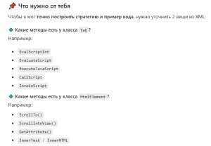

Для более адекватной работы ИИ, могу посоветовать вам скармливать ИИ вот такой XML. Там есть описание доступных методов для написания правильного кода.
Реакции: Tony80
Да, я понимаю, что с нуля ChatGPT может "изобретать" выводы и тех. следствия, спасибо большое за ценные уточнения, постараюсь использовать представленные методы.
ChatGPT сообщает,
FullEmulation не подходит для такой задачи, так как в этом методе уже частично реализовано дрожания и минимальные отхождения от прямой траектории, так как он состоит не просто из движения от А к Б, а с дополнительными патернами на неленейность, то выполняя такое в цикле он будет очень медленным. Нужно использовать instance.ActiveTab.MouseMove(х, y) он в цикле работает быстро, если даже написать патерны на плавность, будет не отличим от настоящей мышки, но у него есть минус он не запоминает текущие координаты, поэтому для правдоподобности нужно будет создать переменные куда будет записываться последняя точка xy. А для эмуляции скролла использовать instance.ActiveTab.MouseWheel(CurrentPosition[0], CurrentPosition[1], 0, 100); в цикле с задержками и естественными микростопами, если нужно реализовать дрожание или увод во время скролла, то нужно использовать асинхронные методы
Реакции: Dmitriy_Zenno и Tony80
Огромное спасибо за новую и очень ценную для меня информацию :ay: За неё также благодарит и GPT :-)
139808
TO ALL:
Пока я реализовал затейливый скроллинг без елозания мышки по элементам (что всегда мне не нравилось и выглядит из кубика очень неестественно).
Пока алгоритм такой - курсор нелинейно переводится в правую часть (имитация того, что пользователь отводит мышку в сторону) и начинается вариативный скроллинг c паузами, остановками, возвратами, изменением скорости прочтения, без работы с курсором.
Конечно это лучше и интереснее, чем просто базовый:
instance.ActiveTab.FullEmulationMouseWheel(0, 1000);
хотя и до идеала конечно пока далеко.
Готов делиться, кому интересно, потому что сообщество и тех. поддержка у нас замечательные :ay: а значит надо соответствовать :-)
Дальше с GPT я продолжу развиваем логику нового архитектурного решения с учетом очень ценного комментарий от b1zar :bi:
Реакции: b1zar и Dmitriy_Zenno

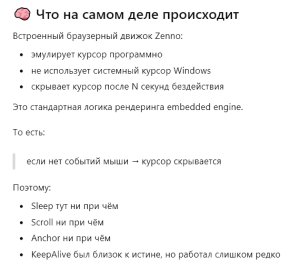

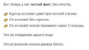

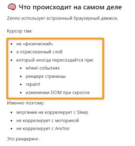

Коллеги есть принципиально важный вопрос. В связи с отработками рабочих гипотез я уперся в проблему периодического мигания курсора.
После множества рабочих итераций код CHATGPT пришёл к следующему выводу,
139832
139833
139834
так ли это?

Клик зенно кривой до безумия. Если нужен настоящий клик - открываете инстанс, ищите абсолютные координаты и кликаете через ардуино. Или просто мучаете нейрончики, которые дадут немного рабочий код который подойдет под ваш сайт.

Именно поэтому я испрашиваю, потому что если пропадание курсора в браузере ПМ - это лишь артефакт (или заданность движка), то эту проблему можно опустить, ведь при реальной сессии мышки будет на месте и никуда пропадать не будет. Или это не так, и тогда придётся в статическом движении генерировать микродвижения незаметные глазу, чтобы курсор всегда находился в последовательном процессе.

С вопросами траектории и адаптации курсора под весь цикл скроллинга проблем нет, интересует только вопрос связанный со статическим положением курсора.
Если мышь не двигается, то курсор мыши пропадает. Если делать паузы в последовательных действия - курсор мигает, обозначая начало и конец рабочего действия мышкой.
Вопрос - физически при работе целевой работе мышка будет пропадать или его появление - это просто рабочий интервал, когда она просто задействована?

То что отображается не соответствует реальности. На некоторых сайтах ок, на некоторых нет. (в смысле положение курсора там, а клик не там).
Тут все индивидуально.
